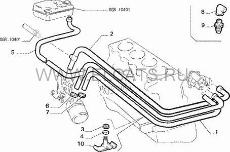

В прошлое воскресенье так и делал,только работала на холостых 40 мин грел до 90 градусов,термостат рабочий (радиатор был холодный,по достижении 90 гр нижний патрубок стал теплый).Похоже в такую погоду дождаться включения карлсона нереально, этот дизель очень неохотно греется без нагрузки.При откручивании пробки слышен пшик,т.е пробка держит давление.У меня при работающем моторе малось подтекает тосол из под патрубка маслоохладителя в месте обозначеном цифрой 7 на схеме(находится на масляном фильтре,нижняя точка системы)на заглушеном моторе течи нет.Неужели изза него воздух тянет?

Где есть течь, там есть разгерметизация. Где есть разгерметизация, там есть и подсос воздуха. Невозможно выдавить какое-либо вещество из замкнутой системы без замены его объема на другое вещество.

СообщениеДобавлено: Сб Фев 16, 2013 10:28    Заголовок сообщения: Ответить с цитатой
у тебя при нагреве создается избыточное давление и появляется течь
при этом пробка через клапан стравливает часть воздуха их расширительного бачка
при остывании давление в системе охл падает НИЖЕ атмосферного т.к. обратно воздух должен заходить через другой клапан пробки а он тоже имеет некоторое давление открывания а у тебя есть готовое отв в месте подтекания и там воздух заходит без проблем

Один шланг на маслоохладителе заменил,заменю и второй,а там посмотрим...На уно при потекшем радиаторе печка работала...
