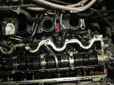

Фото всего мотора можна (где указано место форсунок), не могу никак найти!

можна

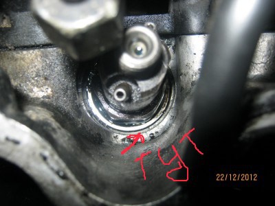

доброго вечора сьогодні поміняв шайби під форсункою, і соляра вже не тече, але коли добре при дивився то звідти чуть - чуть ще булькає, а також трошки почало булькати із під четвертої форсунки. булькає не із під самої форсунки а тут. що може бути і як з цим боротися

Точно такая же беда и у меня с под 3-ей не форсунка а из под форкамеры.Решение проблемы отложил, так как и на форуме и так спрашивал у спецов,это трещина форкамеры ремонтировать(менять форкамеру) нет смысла,надо искать другую голову,так говорят....

У тебя, по ходу, проблема с форкамерой. Это уже сложнее. Как эту болячку лечить - не знаю, может кто и подскажет.
СообщениеДобавлено: Вт Дек 25, 2012 23:38    Заголовок сообщения: Ответить с цитатой
А розкажіть но мені, любі друзі, яким макаром солярка може з-під форкамери текти? Там, що, якийсь спеціальний дизельний двигун стоїть?
Обратка подтекает.
Смотри трубки и тройники, в тройниках часто трещины случаются, глазом и не разглядишь бегло.
Кролевчанин
Зарегистрирован: 04.12.2012
Сообщения: 4550
Откуда: Кролевец
СообщениеДобавлено: Вт Дек 25, 2012 23:45    Заголовок сообщения: Ответить с цитатой
У него, наверное, с трубочки обратки натекла (ведь сам сказал, что одна легко снялась), а он стал искать откуда течёт, и пузырики увидел. Вот и начал бить тревогу. Не натекла бы соляра - до сих пор ездил бы и голову себе дурным не забивал.
