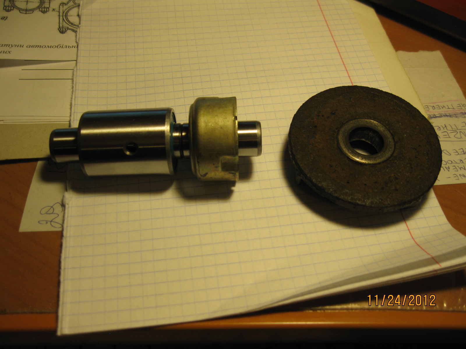

Браття!! хто знімав помпу на 1,7д

То не фибра а графит ,и работает он торцевой частью,тоесть крыльчатка своим торцом должна прижиматься к графиту и вдавливатьего внутрь примерно на2-3 мм .Графит подпружинен там если че Wink

СообщениеДобавлено: Вс Ноя 25, 2012 22:17    Заголовок сообщения: Ответить с цитатой
Unchik
я вже пороздивлявся, що графіт підпружинений і т.п. мене інше смущає - то або батько таку фібру купив без манжети всередині, або я взагалі не доганяю, за рахунок чого там буде ущільнення.. а по логіці речей воно там обов'язково має бути.

Все пучком,крыльчатка прижата к графиту и жидкость никуда не проходит,разобрав старый сальник ты все поймешь.

СообщениеДобавлено: Вс Ноя 25, 2012 23:16    Заголовок сообщения: Ответить с цитатой
тобто комплектність має бути так як на першому фото і все??
невже немає ніякого гумового ущільнення..
(просто судячи моїй логіці і знань з розбору пральних машин, то це трохи нонсенс..)

СообщениеДобавлено: Пн Ноя 26, 2012 07:01    Заголовок сообщения: Ответить с цитатой
Фсе как на хвото...

СообщениеДобавлено: Пн Ноя 26, 2012 07:51    Заголовок сообщения: Ответить с цитатой
совершенно верно. Можно собирать Smile

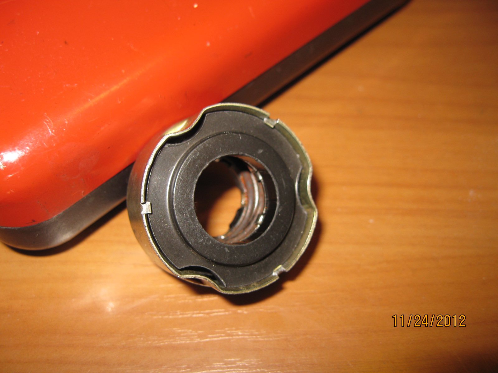

СообщениеДобавлено: Пн Ноя 26, 2012 10:02    Заголовок сообщения: Ответить с цитатой
і всередині у фібрі не повинно бути манжета ніякого?
на фото видно, там лиш пружинка.

СообщениеДобавлено: Пн Ноя 26, 2012 10:46    Заголовок сообщения: Ответить с цитатой
я себе такой-же сальник ставил, мож меня конечно заглючило что там внутри что-то есть, но факт в том что ничего не течет Smile графитку, как сказал Унчик вдавливаешь крыльчаткой на пару мм

СообщениеДобавлено: Пн Ноя 26, 2012 17:02    Заголовок сообщения: Ответить с цитатой
Игорь не переживай,все как есть собирай,роль сальника выполняет графит об который трется торец крыльчатки.Если с торца крыльчатки есть глубокие царапины шлифани ее на камне.

СообщениеДобавлено: Пн Ноя 26, 2012 17:10    Заголовок сообщения: Ответить с цитатой
сьогодні батя до токаря на завод завіз крильчатку, там її шліфанули
Вокруг пружинки имееться резинка.
Отогни ушки и увидишь.
Иначе брак.
Возможно применеие сальника Ваз нового образца.
http://avtoopt.com/catalog/vazzz/salnik_pompy_vaz-2101_2108_gaz_no_2101-1307013_rezervv
Полностью взаимозаменяема и с "доганянием" проблем не будет. Laughing
"сьогодні батя до токаря на завод завіз крильчатку, там її шліфанули"
Очень зря. Возможна потеря перпендикулярности.
На стеклышке с нажадчным порошком получаеться отлично.
На подшипнике затупить острые края на валу.
Срезать стружку при запресовке совсем необязательно.
Ступицу шкива нагреть до пары сотен градусов и вставить в неё вал.
Держаться будет в разы лучше чем запрессованая на холодную.
Крыльчатка ставиться по корпусу, а не "придави сальник на пару милиметров".
При установки помпы и прокладки должен иметься зазор между крыльчаткой и корпусом 0.9мм.
чому це? старий вал обрізали, щоб в патроні закріпити його і на нього ж насадити крильчаткуі на верстат.

"чому це? старий вал обрізали, щоб в патроні закріпити його і на нього ж насадити крильчаткуі на верстат."
Кто понимает, тот ухмыльнеться. Laughing
Еще и раздолбать дырку в крылчатке и тогда уж точно заработаешь мнение про неремонтируемость помпы.
"Только измерить зазор в этой помпе проблемко..."
А мерять ничего и не надо.
Потихоньку прессуешь крыльчатку и прикладываешь без прокладки к корпусу.
