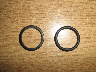

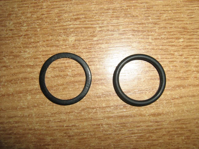

Кролевчанин
Зарегистрирован: 04.12.2012
Сообщения: 4550
Откуда: Кролевец
СообщениеДобавлено: Пн Дек 17, 2012 13:34    Заголовок сообщения: Ответить с цитатой
Померял, сфотографировал, докладую: внутренний диаметр - 18 мм, наружный - 22 мм, толщина кольца, соответственно, 2 мм. На фото: слева - старое (сплюснутое), справа - такое, как ставил[img][/img]
