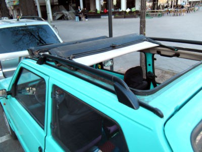

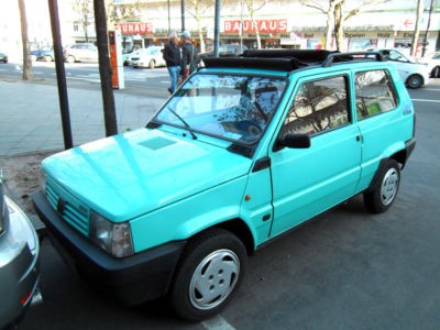

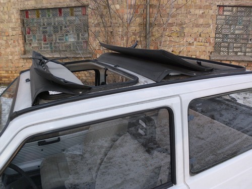

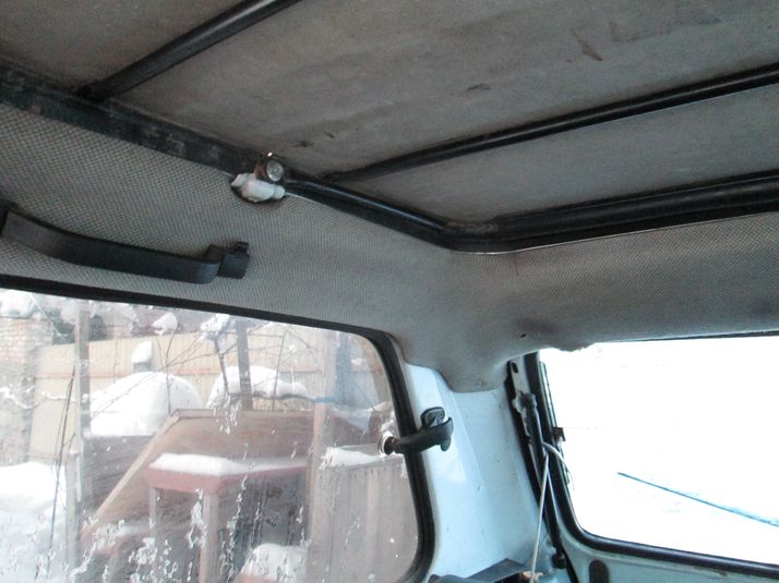

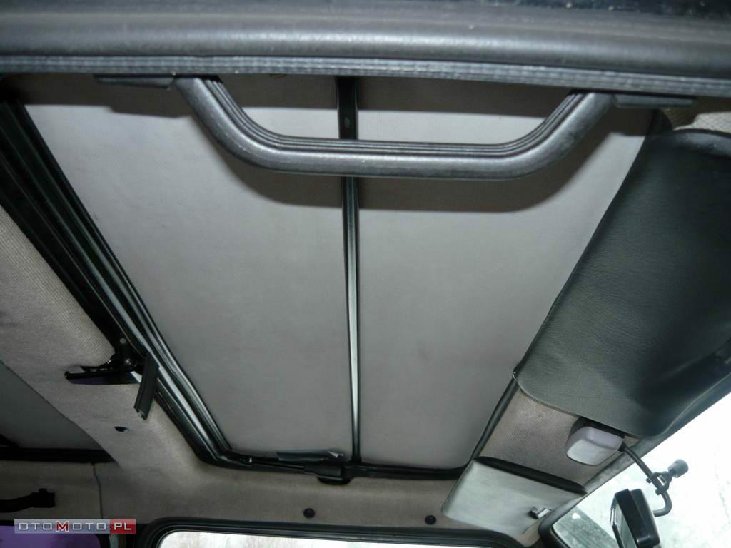

всем привет !!! вот проникся данной темкой,да и жизненные обстоятельства заставили (((... Сделал подарок супруге,да и себе в удовольствие,ввиду небольшого бюджета выбор пал именно на это ЧУДО !!!
Теперь есть чем занятся в выходные ))). Ищу соратников по кожанным люкам !!!
Предложите варианты решения данной проблемки...

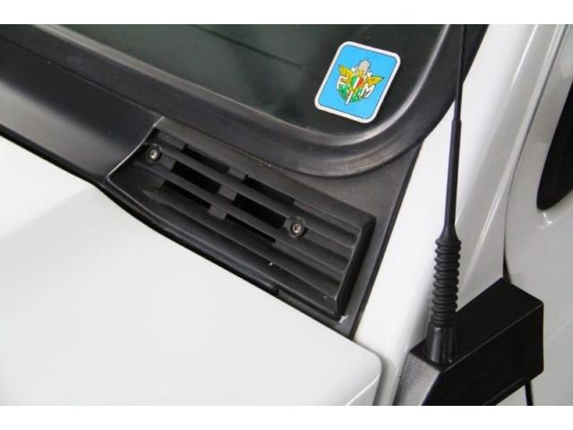

А антенка она ТАКАЯ - см фото (не моя)

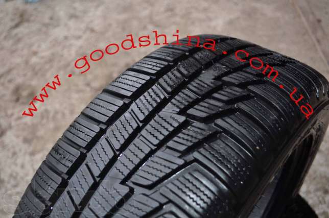

P.S. в 18-30 перед Валками подвела резина 2009 из Европы,хотя везуально и неездила держала хорошо,или может это и не она Виновата ??? но ставлю под сомнение ...
Повторяюсь нужно было СРОЧНО и малый Бюджет предприятия (((...
Запаски небыло,вызвал техподдержку,приехали без домкрата ))),вдвоем подняли передок и решили проблемку,до Харькова,1 колесо лето поехало сзади и Мы Дома !!!

Вариант только один, перешивать крышу, только нужно выбрать подходящий материал, так как сам себе перешивал но материал выбрал не тот, сейчас как вариант планирую перешивать тканью Оксфорд, и еще один момент когда надумаешь перешивать заранее не разбирай крышу пусть мастера посмотрят как было пошито в оригинале, потому что мне неправильно сшили, так что через швы текла вода(((((

на лоске есть ателье по перетяжке салонов (сегодня заходил к ним есть визитка)подьедь пообщайся может что и придумают

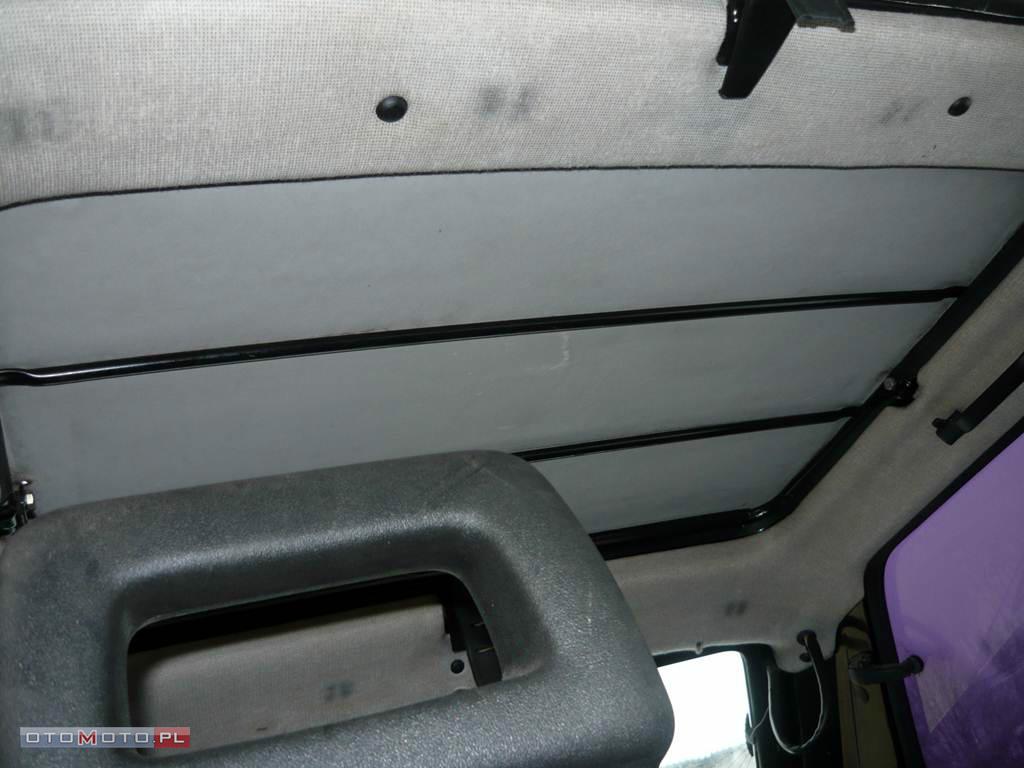

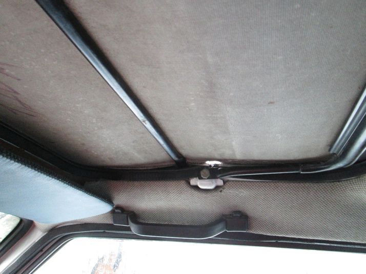

в идеале крыша выглядит так ... ищу ОРИГИНАЛ !!!

А с перетяжкой заморочиться не проще?Каркас то вроде живой.

тю, каркас есть снимаеш вместе с крышей кажанной, покупаеш материал кожзам прочный, и плотно атягиваеш на каркас, за день думаю можно управиться. а еще можно чет вышить на крыше Wink
или взять белого цвета тож зачетно думаю будет
