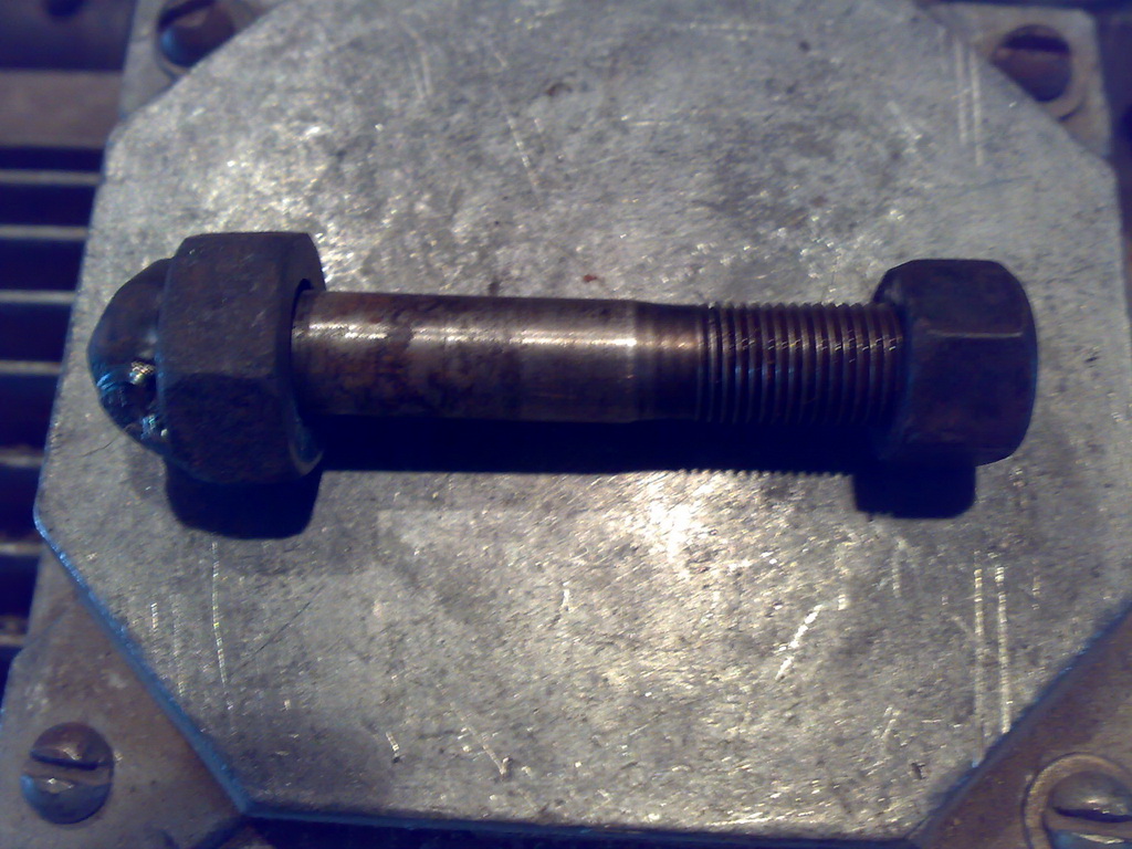

А у меня москвичевские шатуны валяются, и что бы не обрезать болт, надеваю гайку и прихватка сваркой Cool
 Просмотрено:  90 раз(а)

=aleks= писал(а):
naskul777
первое!
для 2.0 моторов это не канает,так как там болт 10мм.
второе!! если палец шаровой разболтал посадочное место то всё приехали.либо кулак б\у либо втулить.
я втулил.хотя говорят что втулить стрёмно,но всё же было сделано и проходило 20тыщ без каки либо нареканий.
ОКейна, Аleks, берем тогда болт на 12 мм, но тут уже без токаря никак, сгоняем тело в районе пальца до 11 мм, это около 2 см от головки болта, остальное под резьбу на 10 мм, делать из того же крепкого болта, стоит 7 грн. Проходим отверстие 11 мм-ровым сверлом. Ты ж пойми, палец разболтал, но болт большим размером в один миллиметр прижмет его к стенке и в канавку пальца войдет, говорю ж, проверено. Можно подумать, что 15-ый палец не роздалбывает посадочное место.
Это гораздо дешевле поворотного кулака, который я купил в прошлом году, а в этом палец уже танцы танцевать начал.
Слава ВДВ!!!
naskul777
Зарегистрирован: 15.03.2008
Сообщения: 1226
СообщениеДобавлено: Вт Авг 14, 2012 16:43    Заголовок сообщения: Ответить с цитатой
А этот болт сколько миллиметров???
Я не привариваю, так одел да и все.
Слава ВДВ!!!
sheva70
Зарегистрирован: 23.02.2008
Сообщения: 1401
Откуда: юг
СообщениеДобавлено: Вт Авг 14, 2012 16:53    Заголовок сообщения: Ответить с цитатой
naskul777
10 мм

Виктор Акерман
Зарегистрирован: 10.06.2012
Сообщения: 561
СообщениеДобавлено: Ср Сен 19, 2012 21:35    Заголовок сообщения: Ответить с цитатой
naskul777 писал(а):
Почему секрет. Я уже описывал процедуру ремонта. Если это кому-то нужно, могу еще раз рассказать.
Для начала необходимо купить вот этот болт (на фото), продается на любом авторынке от жигуляторского шатуна. Стоит пять гривен вместе с гайкой. Толщина его 9 мм. Болт куплен, поддомкрачиваешь, снимаешь колесо. Всё, доступ к пальцу у тебя открыт. Выбиваешь старый болт (толщина его 8 мм), борешь дрель со сверлом 9 мм и проходишь отверстие, проходит легко, вместе с шаровым пальцем. Затем. Болт длинноват, можно отнести к токарю и обрезать его нужной длинны с дальнейшим нарезанием резьбы. Я не заморачиваюсь, беру две гайки на 10 мм и прохожу тем же сверлом, ставлю с одной и с другой стороны, затягиваю. Затягивать можно до сраки, болт и гайка очень крепкие. После такой процедуры, хер он (палец) куда-нибудь шевельнется.
Ты знаеш я тоже так недавно сделал зажал на смерть всё чётко но эти дороги затрахали сегодня ехал обратно чтото в передке стучит по ходовой.
