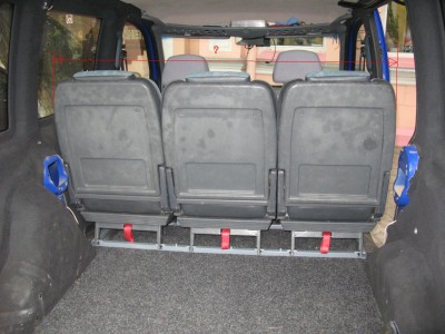

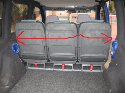

вот этот размер?
170.56 KB |
277 раз(а) |
костя1234 Италомафиози
Возраст: 49 Знак зодиака:  Зарегистрирован: 09.06.2012 Сообщения: 630 Откуда: Кривой рог
Авто: фиат добло 1.9 мультик 2008 г.
Добавлено: Ср Авг 15, 2012 16:08 Заголовок сообщения: |
да
45.22 KB |
194 раз(а) |
Valery_DN Италофан
Возраст: 62 Знак зодиака:  Зарегистрирован: 20.06.2012 Сообщения: 232 Откуда: Днепр
Авто: Doblo Cargo 1,3 MJT
Добавлено: Ср Авг 15, 2012 17:41 Заголовок сообщения: |
| 1390mm

Добавлено: Вс Авг 26, 2012 22:21 Заголовок сообщения: |
| Valery_DN писал(а): | | 1390mm |
спасибо

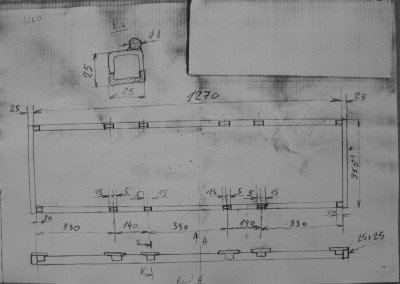

| Valery DN Спасибо за инфу очень полезная а размер рамы не дадите?

| Витальянец писал(а): | | Valery DN Спасибо за инфу очень полезная а размер рамы не дадите? |
Заберу эскиз у сварщика и дам

Добавлено: Ср Сен 05, 2012 18:41 Заголовок сообщения: |
спасибо за размеры,а как решил вопрос с чехлами,ведь на каждое сидение не купишь где попало ,только если на заказ шить....
P.S.а дырки под болты где лучше сверлить?

| Витальянец писал(а): | спасибо за размеры,а как решил вопрос с чехлами,ведь на каждое сидение не купишь где попало ,только если на заказ шить....
P.S.а дырки под болты где лучше сверлить? |
С какими чехлами? я сидушки разобрал, постирал в машинке, заново перетянул - как новые Там подголовник интегрированный - я чехлы с трудом на них представляю...
Сиденья с Эспейс-2, они откидываются на 180 град. назад, удобные по посадке.
Болты примерно прикидывал рулеткой снизу, чтобы крайние не попали внутрь лонжерона, остальные равномерно распределил. Спереди 5 болтов, сзади 3.
