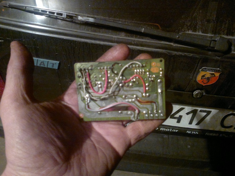

типосятина
Могу сделать фото своего там стоит микруха и куча электроники

А у меня черный... видимо есть различия...Наверное водительское стекло ездит в одно касание? вроде после 93 года слышал про такую функцию.

Вот мой блок, восстравший из ада...
