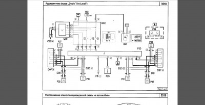

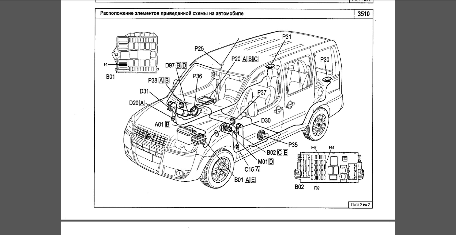

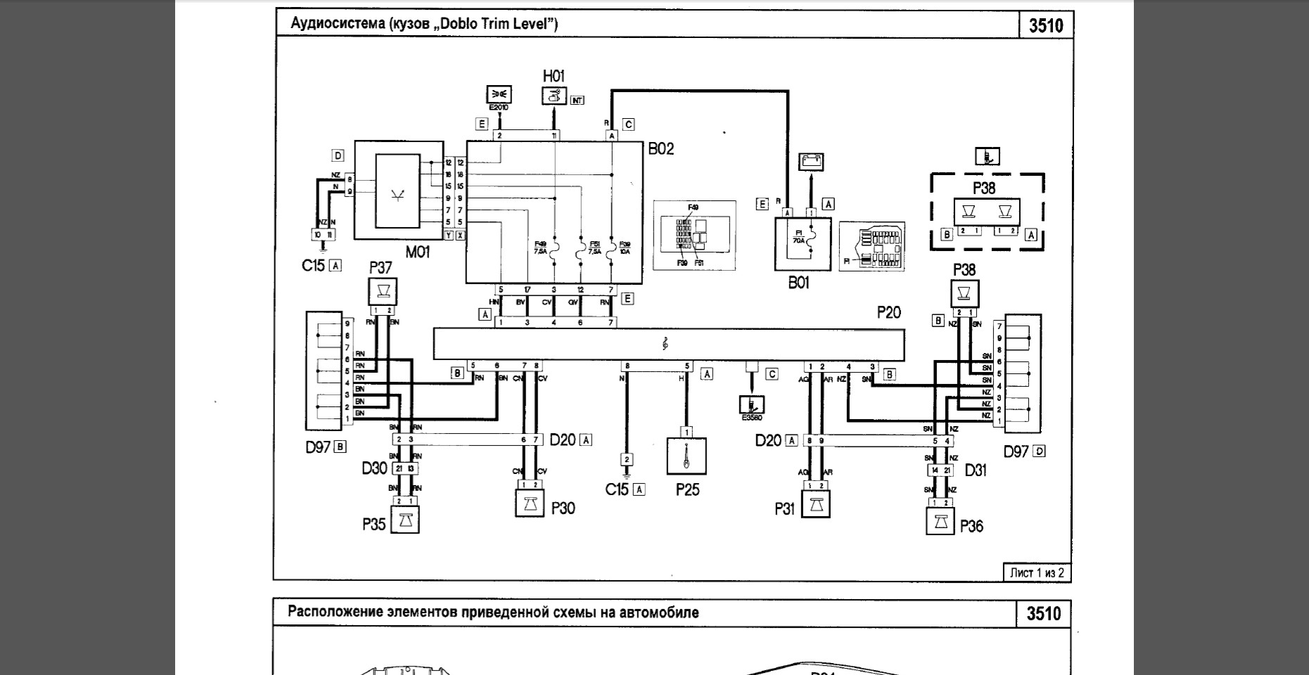

у кого є можливість зробіть фото стандартних (для карго, а в принципі будь яка до 2008) виходів на задні колонки
і по можливості розєм для проведення колонок у передні двері
треба терміново кинути музику Dancing Band
andriylv
Зарегистрирован: 03.04.2013
Сообщения: 216
Откуда: Україна, Львів
Авто: Fiat Doblo 1,6 16V natural power
СообщениеДобавлено: Вт Фев 11, 2014 00:08    Заголовок сообщения: Ответить с цитатой
 Просмотрено:  471 раз(а)
 Просмотрено:  409 раз(а)
