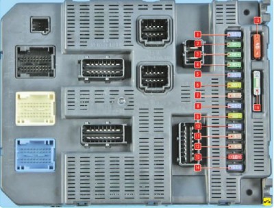

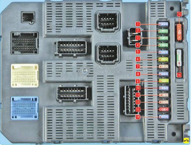

На сколко я знаю, если проблемка с релюхами, то они залиты в блок предохранителей силиконом. Но это не беда, толковый електрик найдет управляющий провод в схеме и поцепит туда отдельную релюху. У меня так было с реле сигнала которое стоит в блоке предохранителей под капотом.

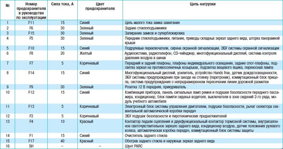

Держите по всем предохранителям

Спасибо за схемы и за добрые слова ☺. Что так понял отдельного предохранителя на поворотники нету. Ну и толкового электрика в моем селе тоже нету, методом дедукции подозреваю что все таки где-то есть короткое замыкание из за этого горит и поворот и габарит. Вопрос к знающим и кому не жалко подсказать, как найти КЗ? С чего начать?
