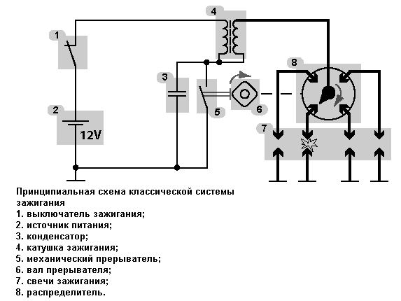

CreAtoR писал(а):
а самостоятельно контакт работает? Без отвертки. Инспекцию крышки еще в таком случае надо сделать.
Поддерживаю.
Вся напасть в отсутсвующем зазоре и возможной грязи на контактах.
Чистить наждаком негодиться.
Надо надфилем. Лучше алмазным.
Да не просто елозить, а привести контактные поверхности в порядок.
Так же проверить мелкие проводочки внутри трамблера.
Проворачивая двигатель визуально убедиться в наличие зазора.
В мануале будет написанно где то 0.3-0.4 так это новых трамблеров касаеться. С неизношенной механикой.
В старых получаеться больше.
Для диагностики достаточно провод с катушки держать в 5-7мм от кузова и пока там при стартер-режиме не будет лязгать искра бегунок, крышку, провода и свечи можно смело оставить в покое.
Вот схема контактной системы зажигания.
И что тут непонятного? Laughing
