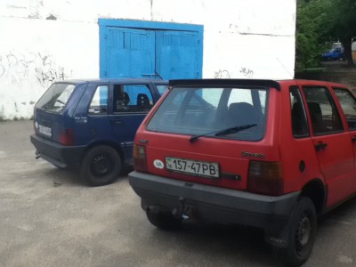

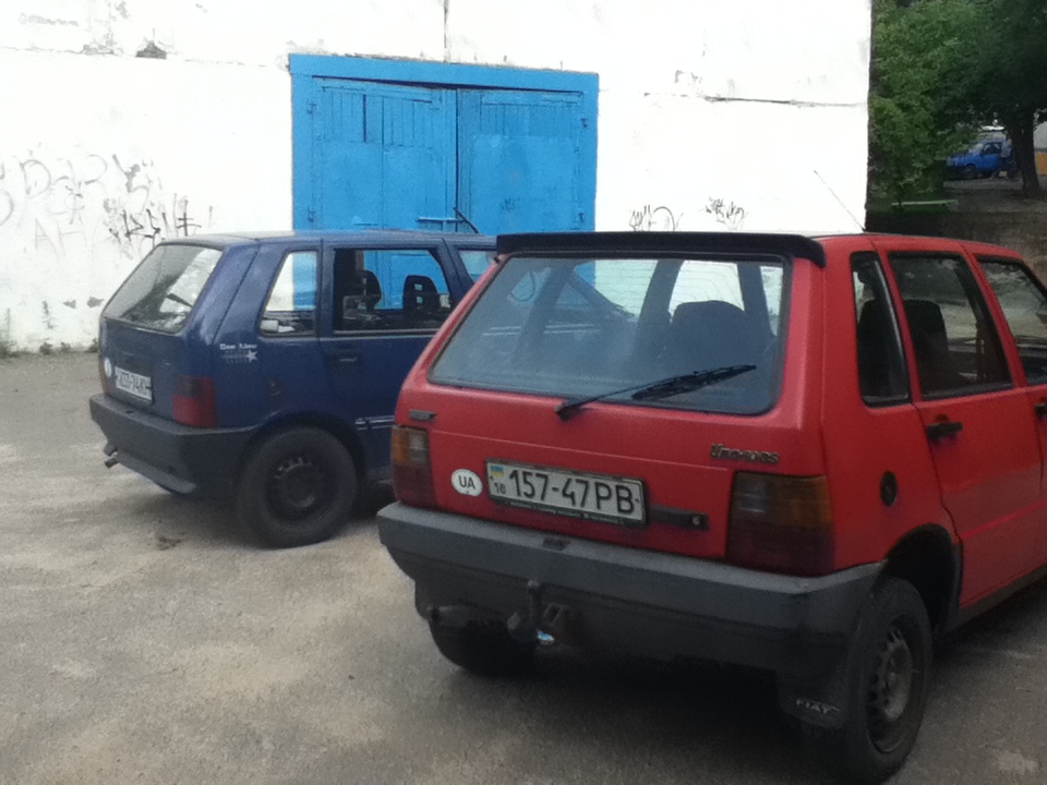

ось мій кліренс спереду Very Happy Very Happy
і ззаду теж (для порівняння)
 Просмотрено:  119 раз(а)
 Просмотрено:  91 раз(а)
