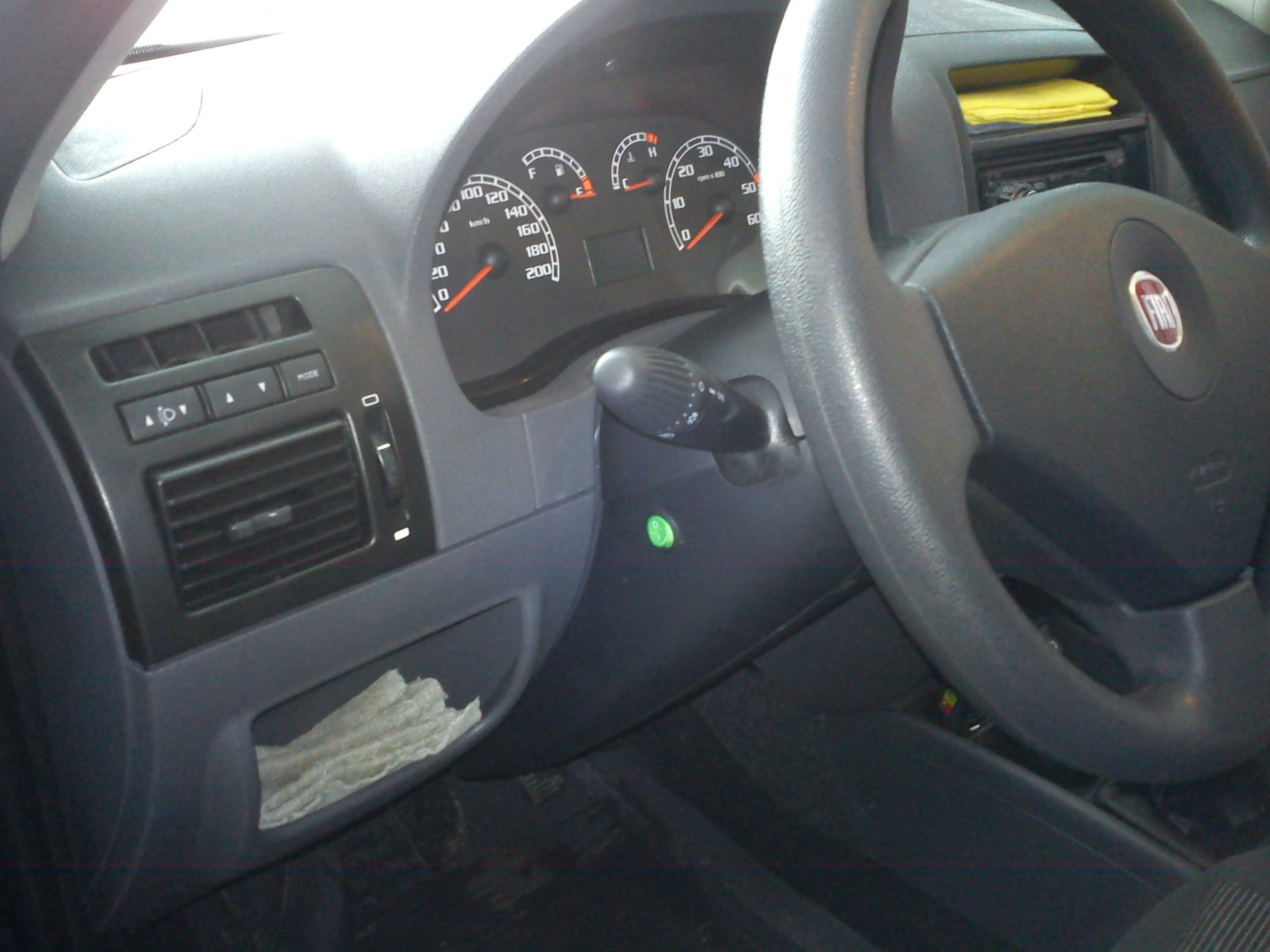

Туманки поставил, так что тему можно прикрывать.
Проводку электрик тянул с коробки реле и предохранителей, кот. в подкапотном, куда поставил реле не нашел пока.
Кнопку поставил отдельную (см. фото)
 Просмотрено:  477 раз(а)
Берегись автомобиля, чтобы не стать его владельцем Wink

СообщениеДобавлено: Вт Фев 28, 2012 11:52    Заголовок сообщения: Ответить с цитатой
practic
мда кнопка жесть Laughing ...че в цвет панели небыло? Laughing
я се такую ставил с индикацией
http://s3.images.drive2.ru/car.journal.photos/x2/4400/000/000/069/58e/88cd2aaa7e31c140-main.jpg
Слава Україні!!
practic
Зарегистрирован: 22.10.2011
Сообщения: 951
Авто: Fiat Albea 1.3 multijet
СообщениеДобавлено: Вт Фев 28, 2012 12:04    Заголовок сообщения: Ответить с цитатой
Я тоже думал с ТАЗика 10-ки поставить, официалы сказали у нас есть.
Это ихняя кнопка и я её не видел, пока машину не забрал Laughing
Да уже привык...к ней, тем более, что её почти не видно.
Хотели как лучше, а получилось как всегда Laughing
