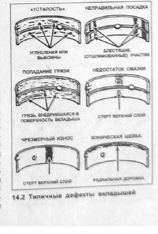

вот тебе в помощ!! Smile

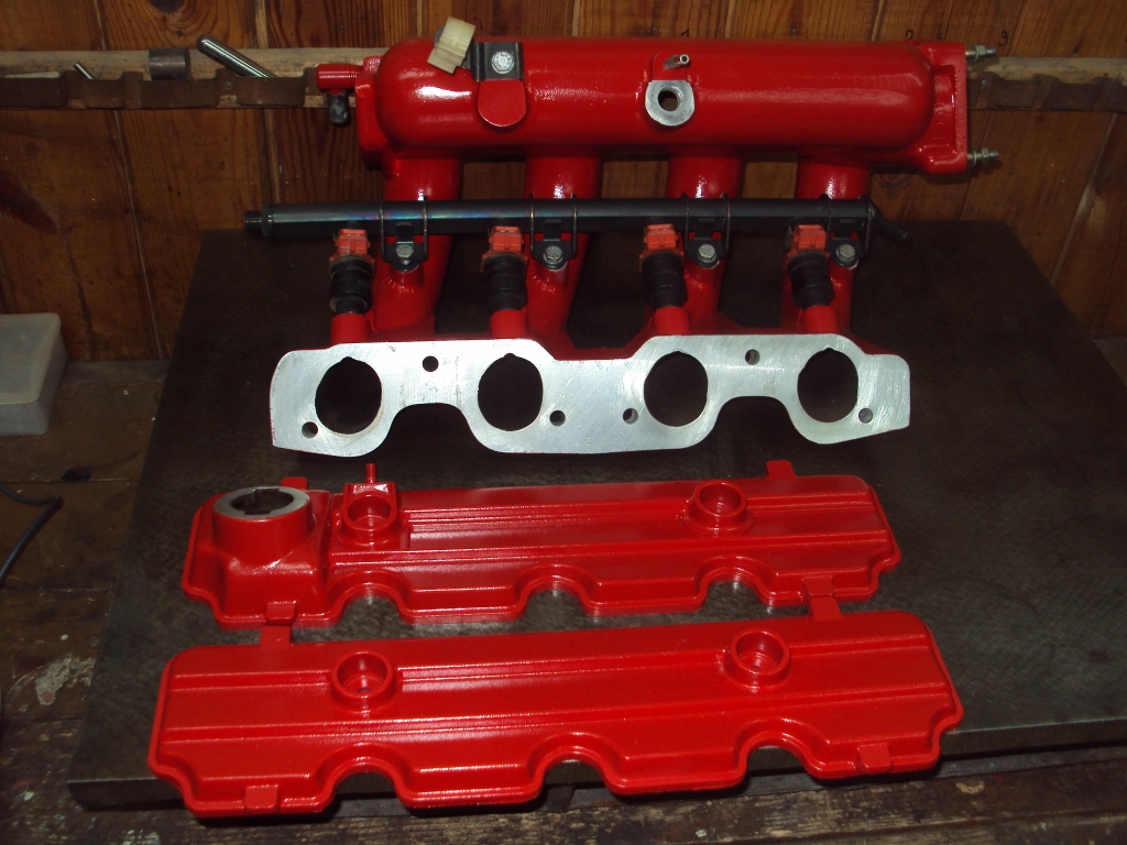

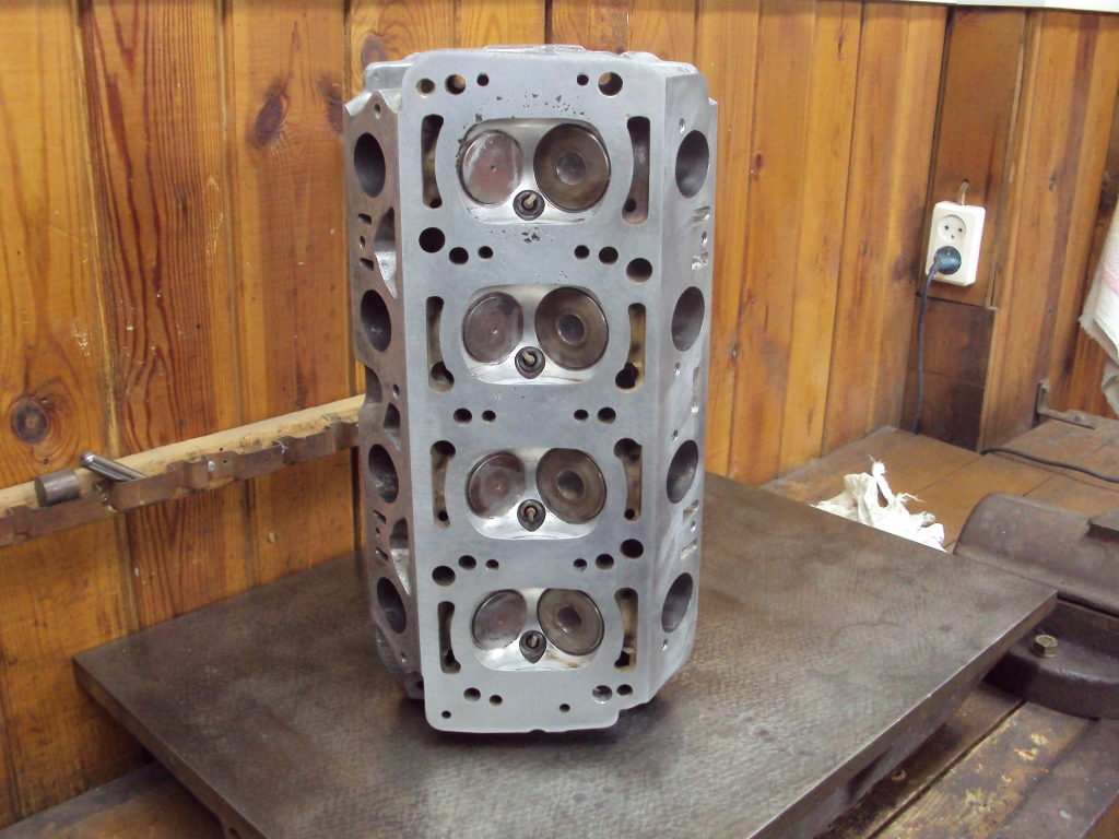

Вот так:

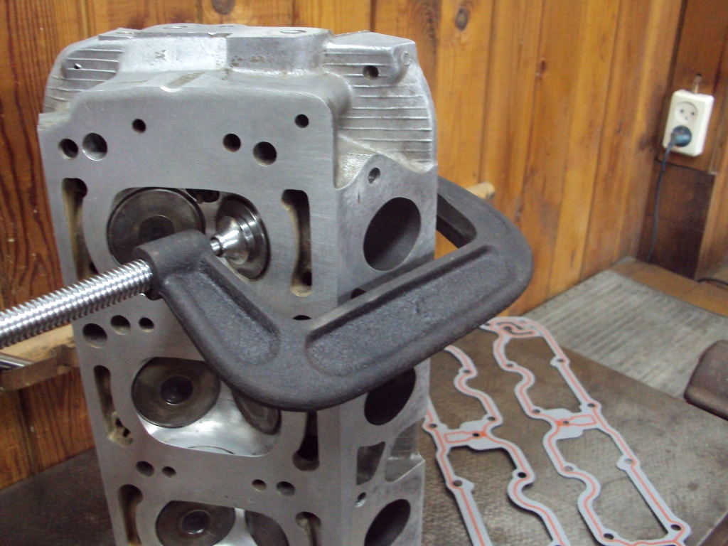

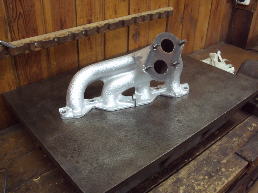

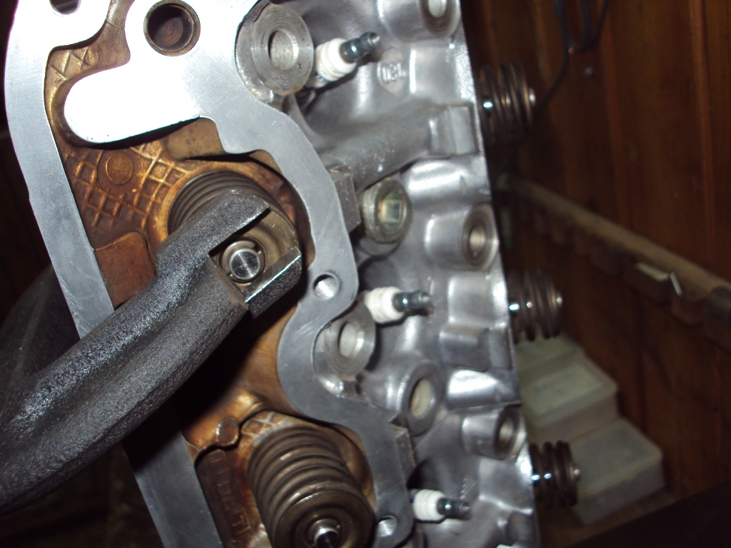

И вот так:

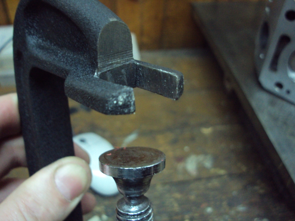

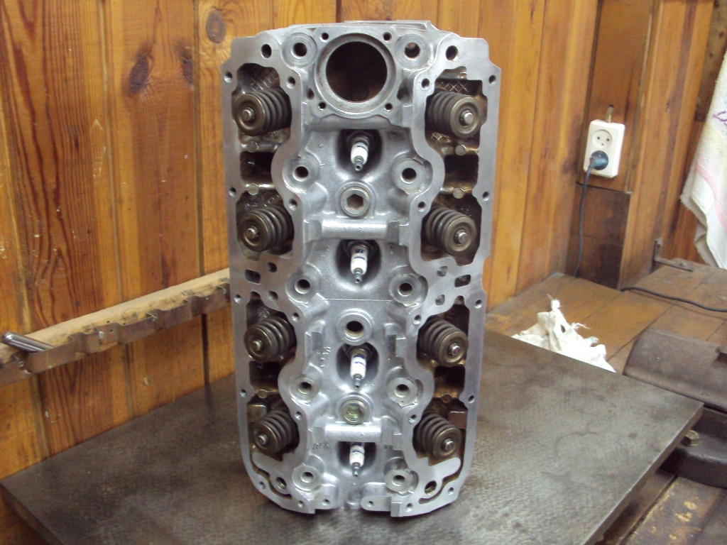

И...

Ай, Саша, красава! Молодец! Особенно зачетно коллектор и крышки смотрятся. Чем красил? А вот по голове - прилично посекло, блин. Но, думаю, не страшно. Нагаром забьет и будет ровненько. А блок сверху есть фотки? Ты все же гильзовал и новые поршни ставил? Что за инструмент на DSC01773? Это рассухариватель такой?
Да, кстати. На DSC01761 выпускной на плите же лежит? Такое впечатление - немного кривоват. Промерял?
СообщениеДобавлено: Ср Янв 25, 2012 19:49    Заголовок сообщения: Ответить с цитатой
Pustynnikov
в народе она называется струпцина Smile
Хрюкин
+100500 за изобретение!! Wink
