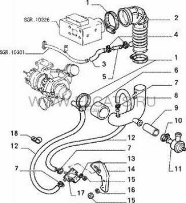

СообщениеДобавлено: Вт Ноя 29, 2011 14:02    Заголовок сообщения: Ответить с цитатой
F@ust © писал(а):
видел ёршик на турбе заводской 99%
по еперу он есть без разделения по турбо-не турбо
И где?
Деталь №3 и левей-правей. Трубка вентиляции картера.

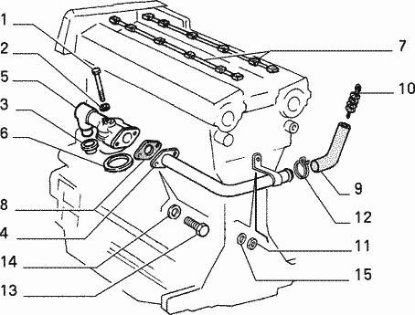

СообщениеДобавлено: Вт Ноя 29, 2011 14:33    Заголовок сообщения: Ответить с цитатой
Croma
он не в трубку суётся ведь а в шланг от трубки на дроссель
 Просмотрено:  184 раз(а)

СообщениеДобавлено: Ср Ноя 30, 2011 10:18    Заголовок сообщения: Ответить с цитатой
F@ust © писал(а):
Croma
Может в нетурбовых и так.
Да в Турбо к дросселю ветиляцию не подключить.
Дроссель находиться под действием давления наддува и соответсвенно через вентиляцию будет надувать двигатель.
Как бы поддон не оторвало. Laughing
Щуп так точно выплевывать будет.
На картинке что я выложил, то что у меня под капотом.
Вентиляция подключенна за расходомером и перед турбиной.
Там всегда будет разрежение.
Сообщения: 17334
СообщениеДобавлено: Ср Ноя 30, 2011 10:20    Заголовок сообщения: Ответить с цитатой
На моей ершик запихнут в торчащий сверху ГБЦ мет. патрубок,на который надета резиновая труба вентиляции.
