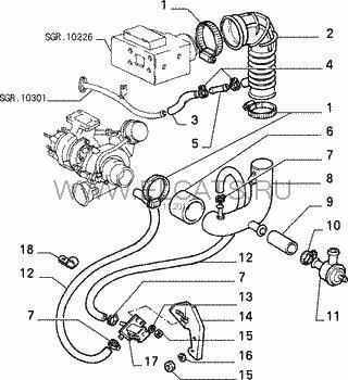

F@ust © писал(а): | видел ёршик на турбе заводской 99%
по еперу он есть без разделения по турбо-не турбо |
И где?
Деталь №3 и левей-правей. Трубка вентиляции картера.

Croma
он не в трубку суётся ведь а в шланг от трубки на дроссель

F@ust © писал(а): | Croma
он не в трубку суётся ведь а в шланг от трубки на дроссель |
Может в нетурбовых и так.
Да в Турбо к дросселю ветиляцию не подключить.
Дроссель находиться под действием давления наддува и соответсвенно через вентиляцию будет надувать двигатель.
Как бы поддон не оторвало.
Щуп так точно выплевывать будет.
На картинке что я выложил, то что у меня под капотом.
Вентиляция подключенна за расходомером и перед турбиной.
Там всегда будет разрежение.
