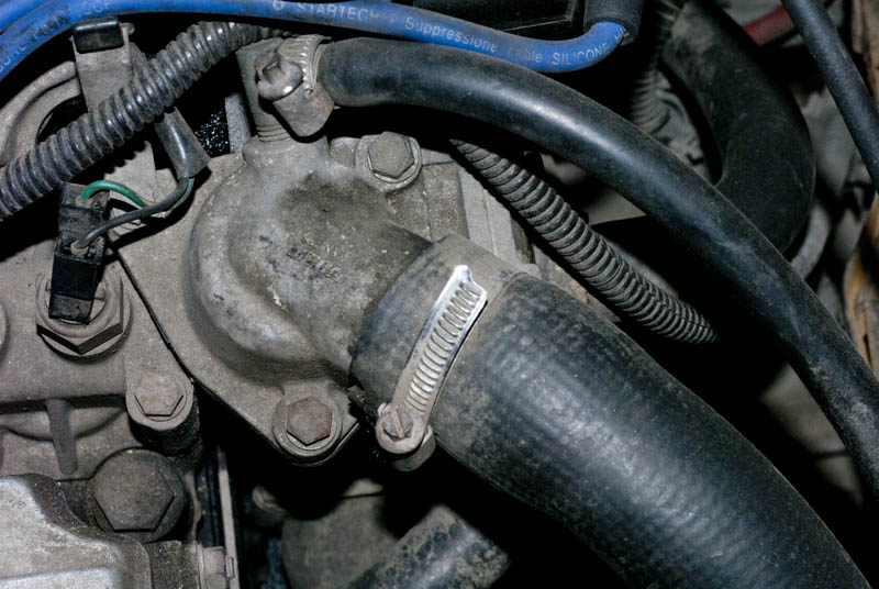

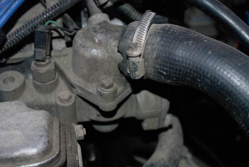

у меня он вот такой, а то что смотрели в магазине совсем другой формы
на российском форуме дали номер встаки
Vernet 1538.88/J но хотелось бы быть уверенным, может
кто узнает на моих фотках...

ёптыть...так тебе не весь узел менять надо, а только вкладыш!
откручиваешь три болта...вынимаешь вкладыш...ставишь другой, цена ему 77 грн...закручиваешь назад крышку о трёх болтах...и будет тебе счастье.
и на будущее: не стоит паниковать, можно было просто открутить и посмотреть как оно устроено...в результате вынуть вкладыш-термостат и закрутить назад крышку (если машина оч нужна каждый день), съездить на базар и прибарахлиться Wink

Боюсь внутри его нет, и чтобы знать как он выглядит надо хотябы раз увидеть, а машинка у меня первая вот и мандражирую, а встывка которую я выше описал подойдёт?

судя по фото узла с машины - то что-то такое там и должно стоять, но они бывают разных размеров: наружный диаметр, высота между пластинами, диаметр запирающего клапана...
проще конечно взять да померить штангенциркулем...да и опасения насчёт отсутствия - 80/20. скорее всего он там есть, но заклинивши, может даже и рабочий, но подзасрался шток и не даёт закрыться полностью.

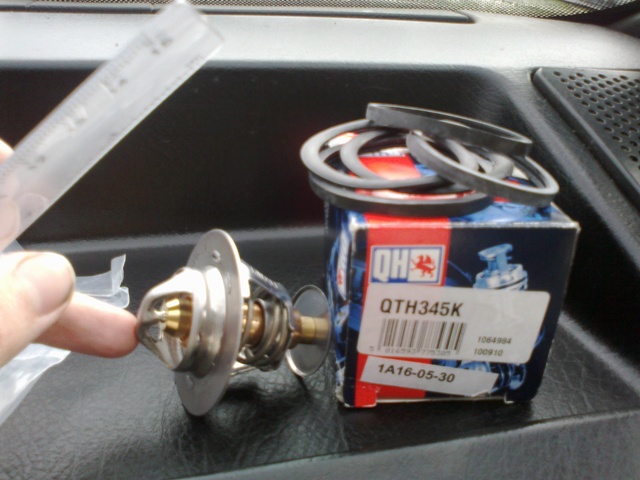

спаибо! снял свой, померял, оказывается подходит и оди и второй Smile

Поставил Vernet 1538.88/J он по длине штока лучше подходит, проехал около 10км темпиратура стабильная по электронной панели от 80-ти до 90 до 80-ти нагрелсяНА ХОЛОСТЫХ минут за 7-10... на ходу быстрее греется. И печечка ЗАДАШАЛА ТЕПЛОМ!!! У нас сегодня первый снег сыпал, вовремя я с термостатом разобрался!
