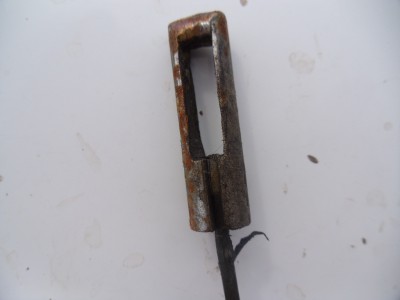

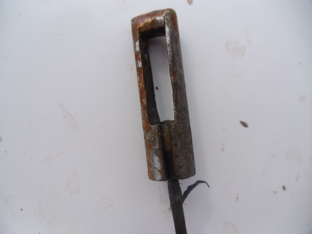

ось таке кріплення із сталі зробив я

а як трос закріплений?

ну от знову сьогодны обырвав вже свою конструкцыю троса...перетерлася та петля на педалі...
поставив нову петлю...але це не вихід
от думаю, як то зробити таке кріплення, щоб воно було типу рухоме, а не терся трос об гачок педалі...
п.с. і чому ж то щеплення в мене туговате ??? ;(
