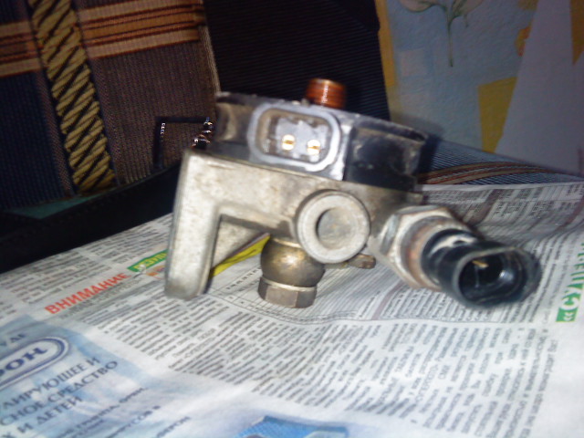

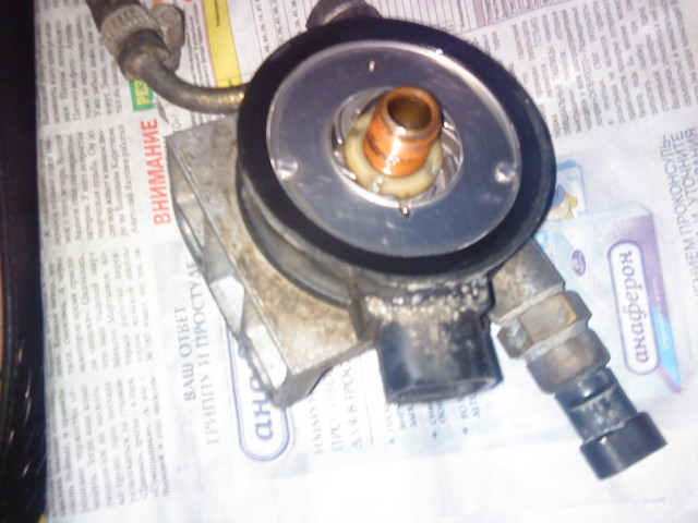

Начал с замены фильтра и тут же вопрос для чего енти две
фишки???

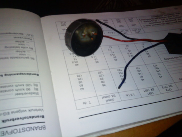

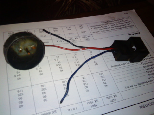

И ещё оказались оборваны провода от датчика воды в фильтре-
чёрный посередине а синий и красный непонятно ?
Если работают по сопротивлению может и нет разницы...
Как думаете куда паять?
Спасибо! Very Happy

Фишки от термодатчика и нагревательного элемента системы подогрева топлива.

Если я правильно понимаю то фишка на пластсмассовой проставке
это подогрев а для чего термодатчик(для тайминга прогрева или нет)
а на приборку какая нибудь инфа должна идти или нет?
СПАСИБО!!! Very Happy

Ты правильно понял - пластмассовая таблетка - элемент подогрева, как правило звонится накоротко. Термодатчик на плите топливного фильтра - для включения системы при понижении тепмературы соляры (что-то ниже нуля градусов, точно не помню). Схема включения есть в мануалах на ФТП. Собственно еще реле с предохранителем (нах рядом с основной панелью предохранителей под торпедой) и провод на возбуждение от геныча. Т.о. система полностью автономна и никаких индикаций не выдает, хотя можно кинуть провод на торпеду и использовать одну из свободных ламп.

jack74
Уменя какаято фуфельная схема ну да и ладно 1 провод
известен а два других не долго перепоять в случае чего!
