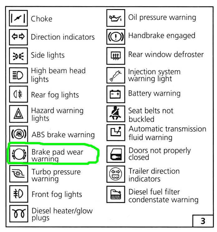

какая-то отторвонная синяя фишка на 2 провода,но в чёрной изоляции идёт 1провод (серый с жёлтым)???
порылся по схемам,и нашёл,что серо-жёлтый првод идёт на датчик износа передних тормозных колодок. но у меня сигнальной лампы, такой нет.
У кого работает этот датчик,и стоит ли его востонавливать?

Если это датчик износа, то провод должен ити к левому колесу, при замыкании на массу загорается лампочка неисправности тормозний системы (она же загорается при падении уровня тормозухи, значок похож на ручник , только без восклицательного знака). Колодки в основном идут с датчиками износа, поэтому можно подключить, а разьём этот практически у всех колхоженый (года батенька).
