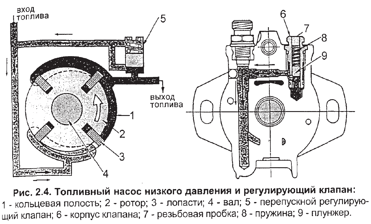

Андрей К писал(а):
Сосет однозначно.
вважаю помилково сформульовано, в насосі надлишковий тиск-є спеціальний клапан
ГАЗОВА ВТУЛКА ні до чого, можливо за ніч паливо стікає з насосу
