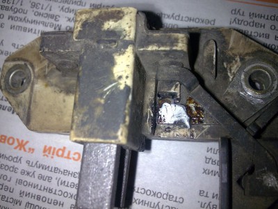

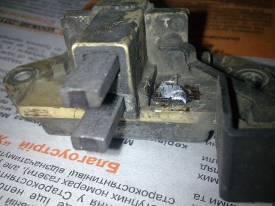

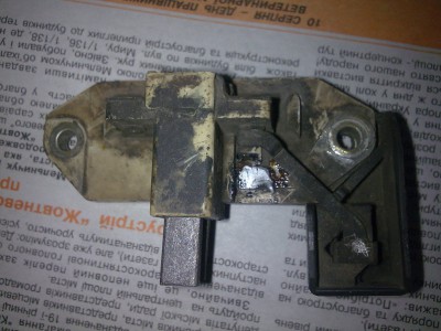

Вот и меня "гэна" подвел..Сел аккумулятор,лампочка не горит(т.е не загорается вообще),генчык заряда не дает. Провода вроде все на месте.Пара электриков очно и заочно советуют снимать этот Гэ..и ремонтировать.. Confused А я им чото не верю..как-то не убедили пока..Т.к. уж очень все внезапно произошлоMad
У меня была такая проблема (в дороге 250км от дому) контактная пайка отошла, пропаял (фото).
