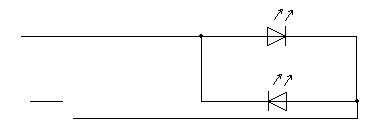

VQV писал(а):
Завидую вашим фантазиям.
Такое впечатление, что никто в школе физику не учил?
диоды пропускают ток в ОДНОМ направлении. Идея понятна? )
Не так!

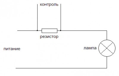

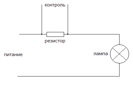

Принцип измерения напряжения на резисторе очень маленького сопротивления (порядка доли Ом), включенного последовательно с лампой (нагрузкой).
Если хочем чтоб работало со светодиодами так как надо, то...
Ищем блок диагностики неисправностей (допустим на Регате он на приборной панели сразу за индикацией неисправностей)
В том блоке будет куча одинаковых (я так думаю что одинаковых - возможно ошибаюсь) резисторов толщиной как спичка и длиной в треть спички (ну примерно).
Берем тестер, и находим резисторы габаритов.
Найти "просто", при включенных габаритах на выводах резисторов габаритов будет напряжение ооочень маленькое, но будет.
Измеряем и запоминаем сколько миллиВольт на каждом резисторе габаритов при условии что стоят лампы и диагностика не выдает ошибку.
Померяли. Вставляем светодиоды. Методом подбора резисторов добиваемся того же напряжения на их выводах. и все...
З.Ы.Мля, короче написал на скорую руку, мож че не понятно. Короче переделывать геморно, но после такой переделки, диагностика будет нормально работать и даже уведомлять о сгоревшем светодоиде.
Лучше всего сначала определиться куда ставить светодиоды, а потом менять резисторы.
Я думаю, что достаточно одного измерения и подбора резистора, остальные можно ставить такие же.

Забыл. Теоретически, можно ничего не мерять.
Вскрыв блок диагностики, глянуть сопротивление резисторов. Там они с цветной маркировкой, думаю найти прогу или таблицу по маркировке резисторов в сети не проблема (у меня она даже на кпк стоит, так ради интереса).
Далее вспоминаем школу и закон Ома.
Вычисляем падение напряжения на резисторе (имеем для этого все, т.е. напряжение, сопротивление резистора и ток потребления лампы габаритов).
Далее по той же формуле вычисляем сопротивление резистора с током потребления нашего светодиода.

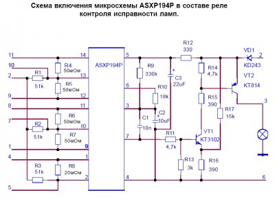

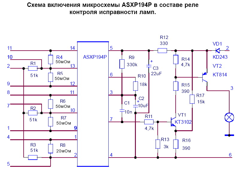

Есть такая ИМС для контроля ламп ASXP194P
Вот ета микруха и ее обвязка.
Смотрим опять таки на резисторы слева
R4, R5, R6, R7, R8
 Просмотрено:  306 раз(а)
Сообщения: 17351
СообщениеДобавлено: Вс Ноя 14, 2010 09:34    Заголовок сообщения: Ответить с цитатой
И что мы увидели? Разве 50 мОм не равно 0,05 Ом?
С тестерами знаком,с рядами номиналов-подавно,а теперь вы назовите мне такой тип резистора,кроме проволочных,что имеет такое сопротивление при малых габаритах.
