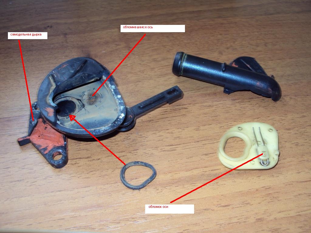

А, так у него ещё и Лянча (пардон, не заметил)! Тогда вообще нефига выдвигать аксиомой отсутствие крана.
Причина "горячковатости" кроется в обломанной оси вращения заслонки:

На самом деле на Типо краник печки перекрывает подачу воды в радиатор печки, а если краник недостаточно плотно держит или недозакрываеться, то уменьшить количество горячего воздуха можно косвенно, при помощи заслонок. Подобная тема была три года назад и все те кто в данных высказываниях усомнились , в итоге согласились в его достоверности.

Хрюкин
а разбирать геморно???

Ничего не геморно. Нарассказывают тут тебе сказок. Геморнее будет тосол слить.
Отвернёшь кожух хитрой формы около педали газа, и увидишь этот краник. Кстати, радиатор печки выдёргивается в этом же месте- краник к нему как раз и привёрнут, без лишнего разбора отопителя Very Happy . Только вот не знаю- педали помешают, или нет- тренировался на снятой печке.

Согласен. Я менял кран без демонтожа печки. Сливаешь тосол литра два , подставляеш под кран на пол тазик или разрезаную вдоль канистру, т.к. после демонтажа крана из печки прольется некоторое количество тосола. И устанавливаешь новый кран желательно с новым уплотнительным кольцом (которое иногда не дают при покупке краника), для собственого успокоения можно промазать кольцо герметиком. Кран нужно затягивать не очень сильно, но в меру т.к. уши крепления пластмассовые. Через 10-15 минут стояния на коленках получаем дополнительный комфорт. При замене прийдется демонтировать декоративный щиток перед правой коленкой. Я свой кран поменял в тот же день когда из него мне на ногу упало пару капель горячего тосола.
Сам кран пластмассовый и не разборной. Мне кажеться ремонтировать его не смысла проще купить новый.
Так было на Типах которыми я занимался (управление на них было тросиковое, не думаю, что на електроном там что-то принципиально иное)

ну, я немного погорячился насчет ВСЕЙ печки. За 15-20 минут разбирается и собирается радиатор печки. На ВЕСЬ отопитель у меня ушло часа 1,5-2 на переборку
