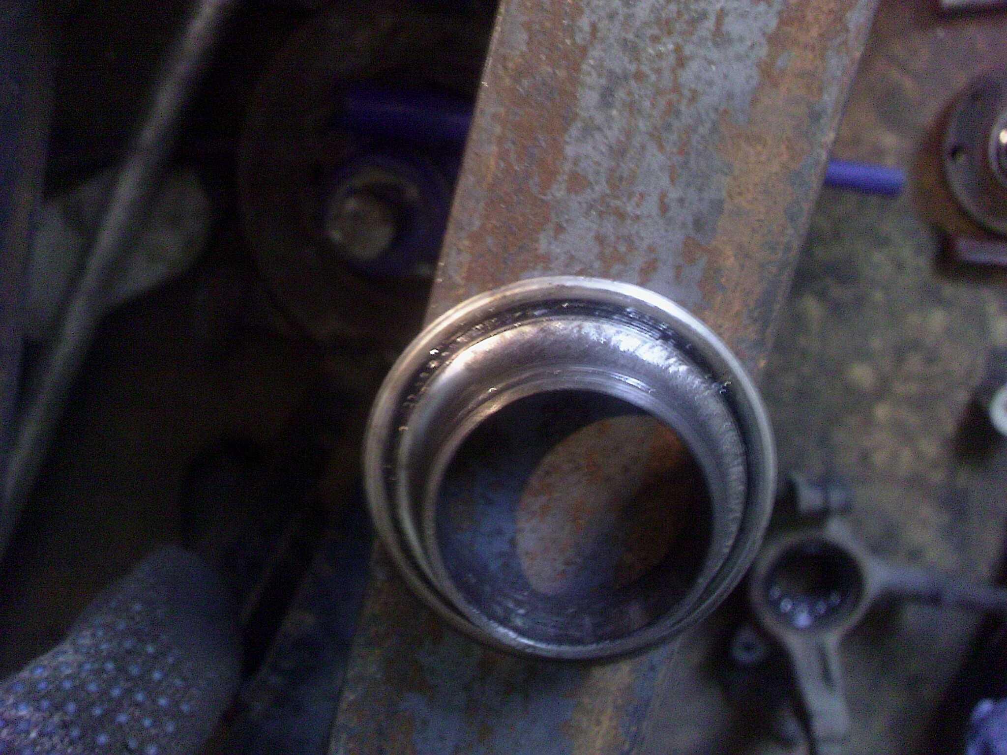

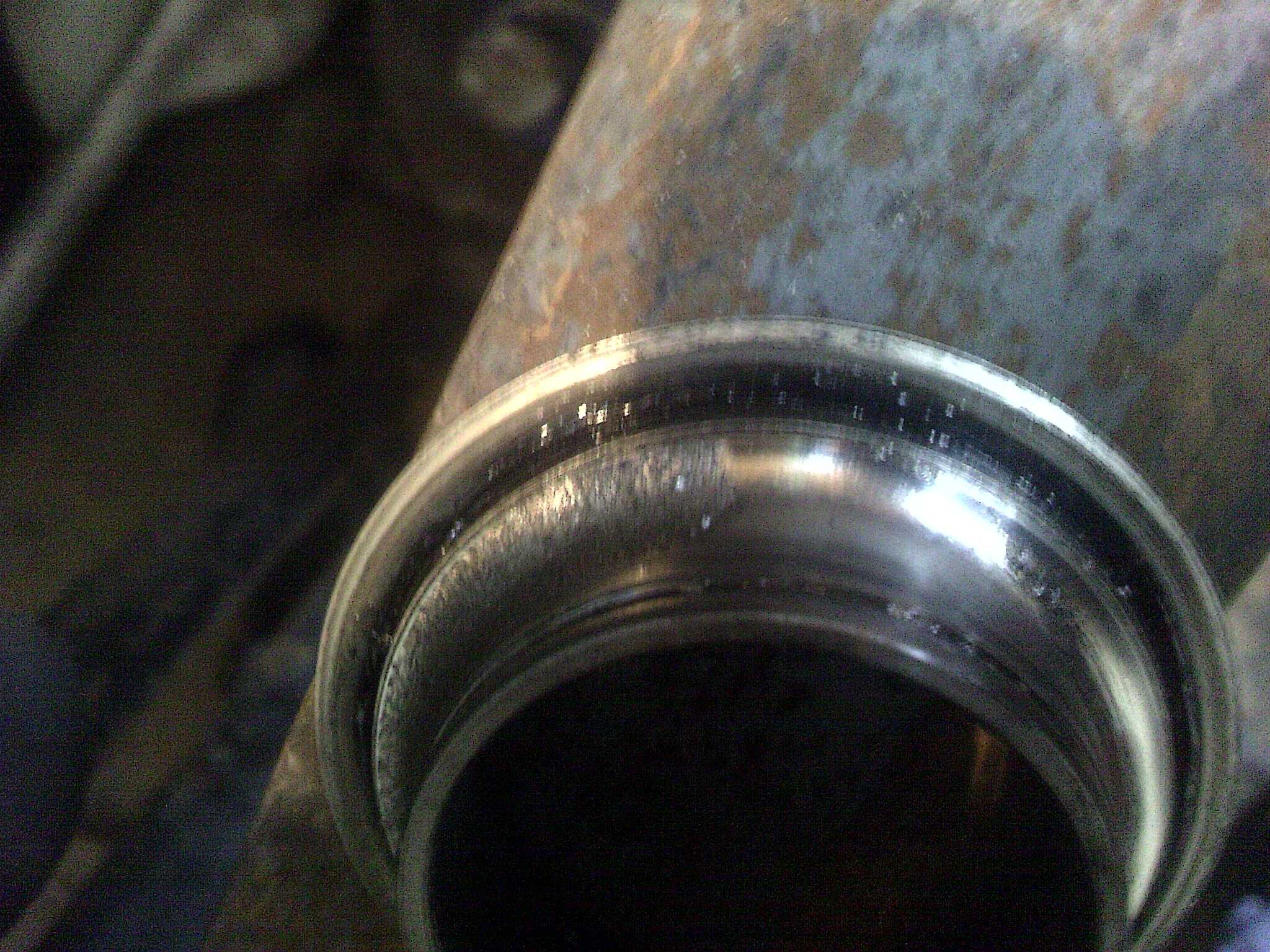

Добавлено: Пн Апр 26, 2010 10:17 Заголовок сообщения: |
Диагноз подтвердился - кончился подшипник (шарики вылущили половину обоймы)
