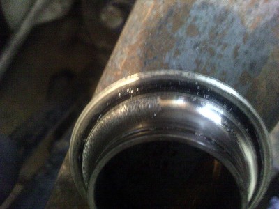

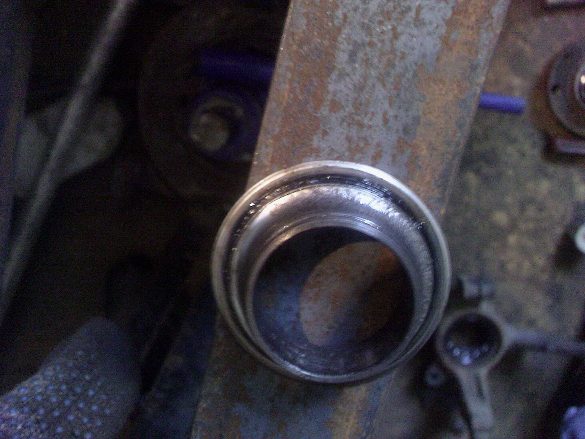

ksv
Зарегистрирован: 21.09.2006
Сообщения: 3352
СообщениеДобавлено: Пн Апр 26, 2010 10:17    Заголовок сообщения: Ответить с цитатой
Диагноз подтвердился - кончился подшипник (шарики вылущили половину обоймы)
