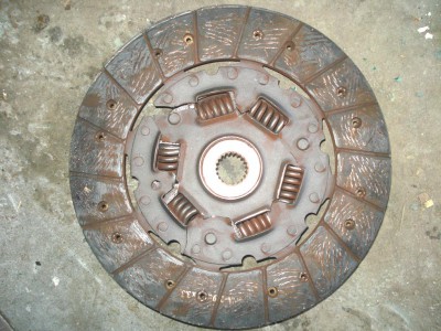

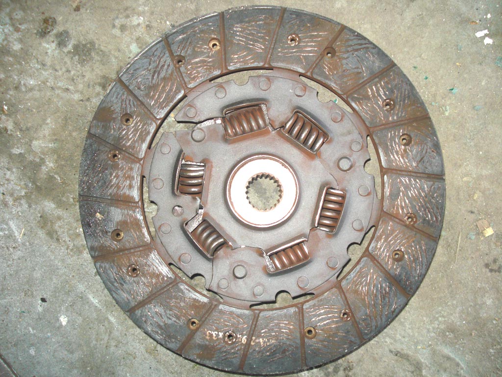

Ферридо порвало нафиг Shocked фотки прилагаю.

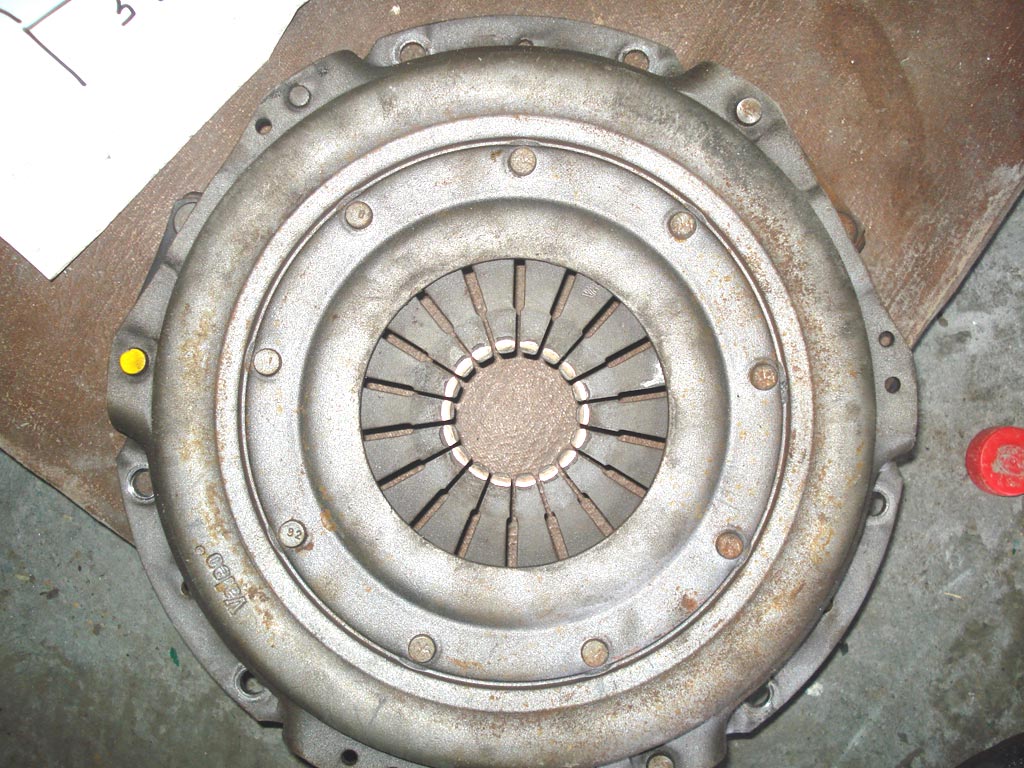

Корзина, вроде и ничего, но лепестки какого то стоят ровно, тоесть жать особо и некуда - тож менят, естественно выжимной заменить, хоть он и нормальный на вид, но коль такое дело, считаю необходимо всё заменить.
Что примечательно, при осмотре сцепа относительно новая, менялась недавно, почему так случилось хз. Машину не рвал, посторонние шумы были изначально впринципе, вероятно поставили криво или хз, гадать много можно. Факт в том, что имеем Sad

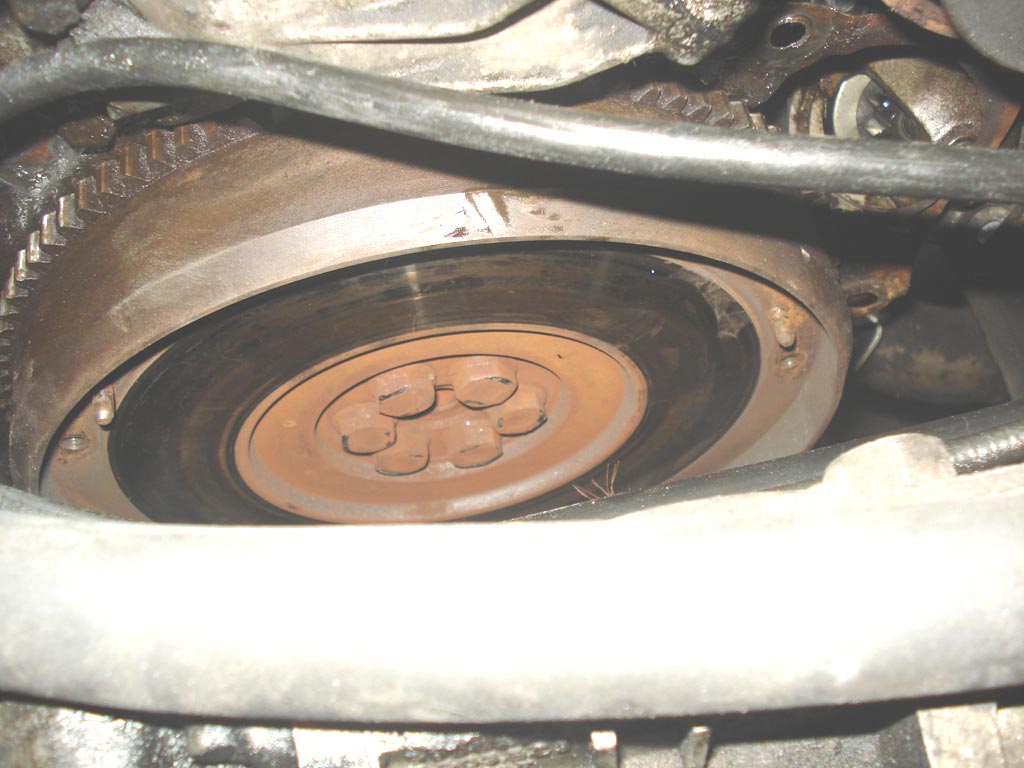

Маховиг можно сказать в идеале, зеркало без щербинки и соринки, единственное ферридо до болтов слегка достало, что впринципе не критично, на фотке видно.
Сальники коленвала и первичного вала коробки гуд.
Итог: Менять сцепу полностью.

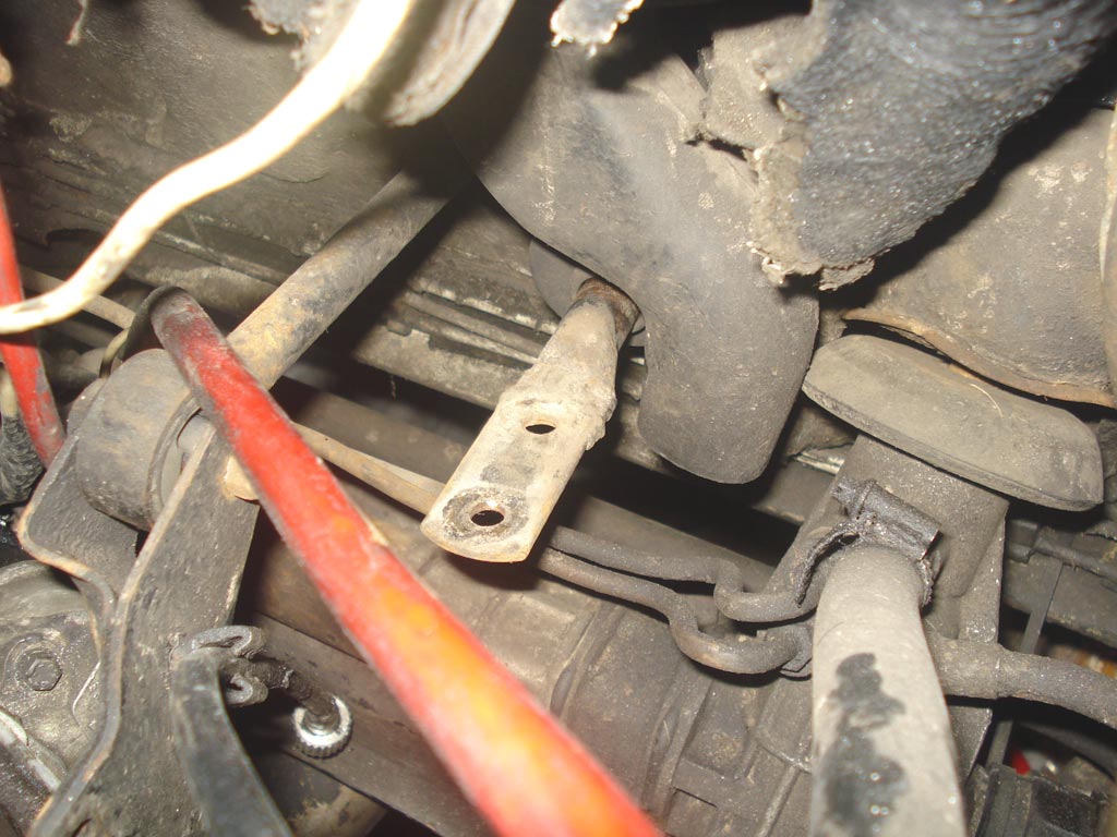

Хочу заменить тягу коробки передач с салона к коробке, как выяснилось наваренный колхоз, потому при переключении передач бы немереный ход, что в край неудобно.
На фотке видно.

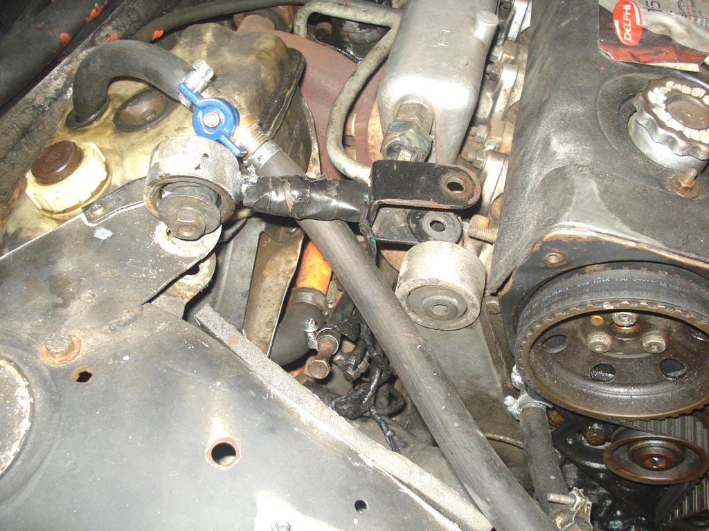

Верхние сайленблоки кронштейна двигателя - убитые.

Я прозрел когда феридо рассмотрел внимательно - усиленное до безобразия, 2 ряда пружин 2 диска... с тем что у меня стояло, ни в какое сравнение не идёт! Такое 100 лет ходить будет.

По тягам передач... Супер блин.
У меня тож был там колхоз наваренный, скорости переключались маханием рычага по всему салону. А сейчас, 1см туда 2см сюда 1см обратно... море удовольствия Very Happy Аж непривычно, хотя к хорошему привыкать не нужно! )))
Drinks or Beer
Есть еще фото маховика? На том, что ты показал поверхность контакта с диском выступает над плоскостью маховика, или утоплена вовнутрь? Она должна выступать на новом маховике на миллиметр, если ровная - диск начнет буксовать при 60% износа, если утоплена... Ничего говорить не буду, но на Темпре по причине износа маховика поменял 3 диска за 100 тыщ...
DEMOKPAT
Зарегистрирован: 06.05.2009
Сообщения: 2097
Откуда: Киев - Яготин
Авто: Бензин кончился
СообщениеДобавлено: Чт Мар 11, 2010 00:19    Заголовок сообщения: Ответить с цитатой
Фоток нет больше, не ставил цель маховик фоткать, так для коллекции выложил.
Маховик не изношен, вроде малёха выступает.
Внимательно осматривался - вывод, отлично.
Да и феридо в идеале, трущаяся часть имею ввиду.
Износа вообще нет - просто лопнуло.
