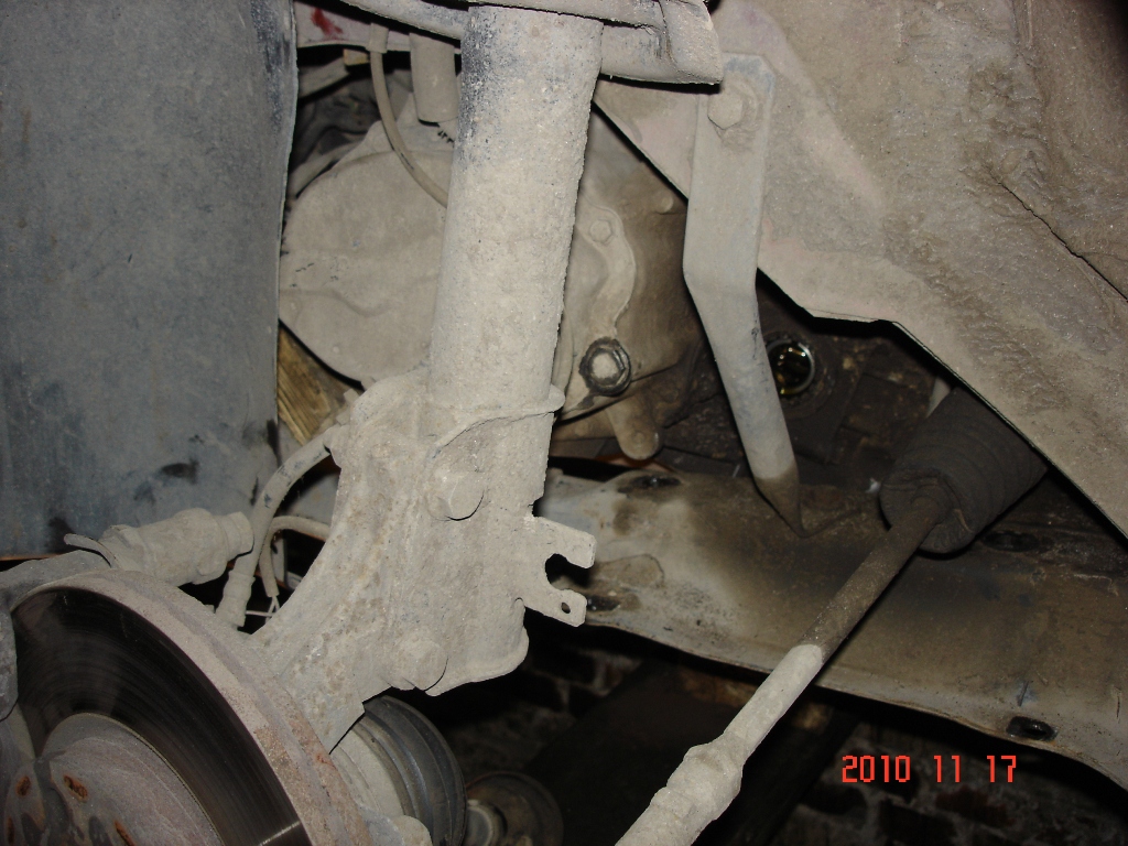

СообщениеДобавлено: Пт Ноя 26, 2010 14:14    Заголовок сообщения: Ответить с цитатой
НАСЧЕТ КОНТРОЛЬНОЙ ПРОБКИ;
-подскажу , смотреть от левого колеса по ходу авто , болтик с низкой головкой не помню точно но кажется на 20 мм, он там один такой, и контрольный и заливной. Если смогу фото сброшу, он в масло вымазанный.
Не высоко и потому сбивает с толку, кажется что уровень масла маловат...
 Просмотрено:  1421 раз(а)
Последний раз редактировалось: смитт (Пт Ноя 26, 2010 14:23), всего редактировалось 1 раз

смитт
Возраст: 65
Зарегистрирован: 19.01.2010
Сообщения: 8
Откуда: украина
Авто: fiat scudo
СообщениеДобавлено: Сб Дек 04, 2010 09:59    Заголовок сообщения: Ответить с цитатой
atos-lex писал(а):
подскажите -а ежели масло менять - то каков алгоритм действий и скольько масла необходимо в кпп
В инструкции по эксплуатации на автомобиль написано , что масло в КПП не требует замены на весь срок эксплуатации автомобиля, но и указано какое масло необходимо (не помню какое, в аналогичной КПП ТАЙОТЫ было залито ДИКСТРОН-2), а если необходимо долить до уровня то нужно точно знать что залито я сделал проще долил "кондиционером металла" как написано на упаковке нейтрален и совместим с любым маслом. Проехал уже 25тысач км. Заливал шприцем из ямы, а если поддомкратить то входит граммов на 100 больше.

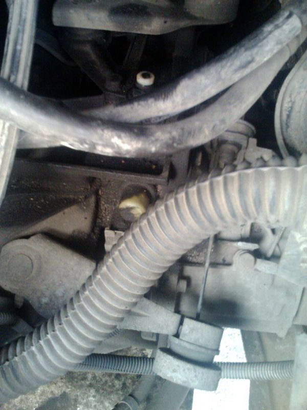

СообщениеДобавлено: Пт Фев 04, 2011 15:28    Заголовок сообщения: Ответить с цитатой
Если кому интересно...
Заливная пробка в коробку для скудо (на фото), надо снять воздушный фильтр, а там пластмасовий болт, сверху белый "сапун".

Aryll
Зарегистрирован: 26.05.2010
Сообщения: 460
Откуда: Хмельницкая обл.г.Городок
Авто: Fiat Scudo 2.0jtd 2003г.в.
СообщениеДобавлено: Пт Фев 04, 2011 17:05    Заголовок сообщения: Ответить с цитатой
Вот через него я и заливал!
vacya
Зарегистрирован: 25.11.2009
Сообщения: 150
Откуда: Овруч
Авто: FIAT SCUDO 1998 год
СообщениеДобавлено: Пт Фев 04, 2011 19:45    Заголовок сообщения: Ответить с цитатой
Aryll писал(а):
А скільки літрів входить? Мінять не думаю, але на всяк випадок.
Aryll
Сообщения: 460
СообщениеДобавлено: Пт Фев 04, 2011 20:32    Заголовок сообщения: Ответить с цитатой
Біля 2л.
