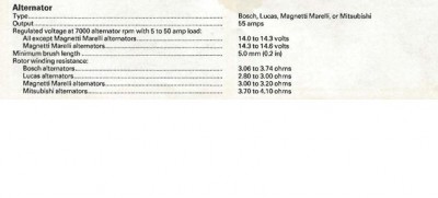

Мануале на Tipo от Haynes в 11 разделе указаны параметры генераторов: Marelli обеспечивает напряжение 14,3-14,6 вольта, а остальные 14,0-14,3 вольта при нагрузке от 5-50 ампер и 7000 оборотов вала генератора.
