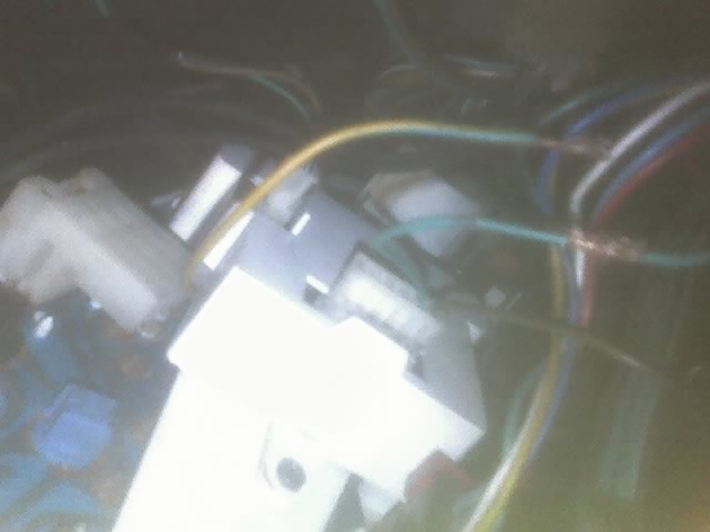

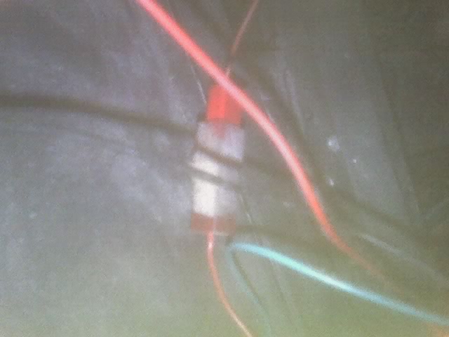

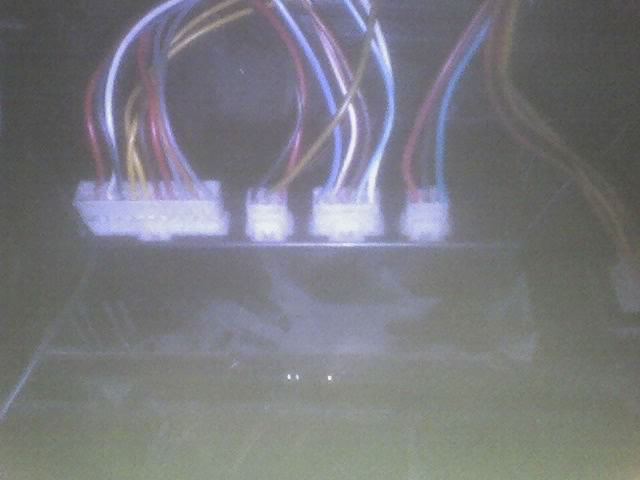

Юра ты часом не сфотал разьём под капотом? я всё перерыл - нету незадействованых разьёмов и обрезаных проводов
вот гавняные фотки сегодня телефоном наклацал
 Просмотрено:  260 раз(а)
 Просмотрено:  293 раз(а)
 Просмотрено:  261 раз(а)
СообщениеДобавлено: Сб Дек 12, 2009 17:28    Заголовок сообщения: Ответить с цитатой
12-12-09_1541.jpg - бартовик.
крайний правый разьём - 3 провода (красный, зелёный и чёрный)
12-12-09_1542.jpg красный это сигнальный на лампочку превышения скорости которая в бортовике стоит (с ним вопросов нету)
а вот чёрный и зелёный просто обрезаны и голые концевики болтаються (по утверждениям электрика моего именно туда надо подключить 2 провода с задчика в коробке) но как я ранее говорил результата ноль Rolling Eyes
12-12-09_1543.jpg фото приборки сзади Embarassed

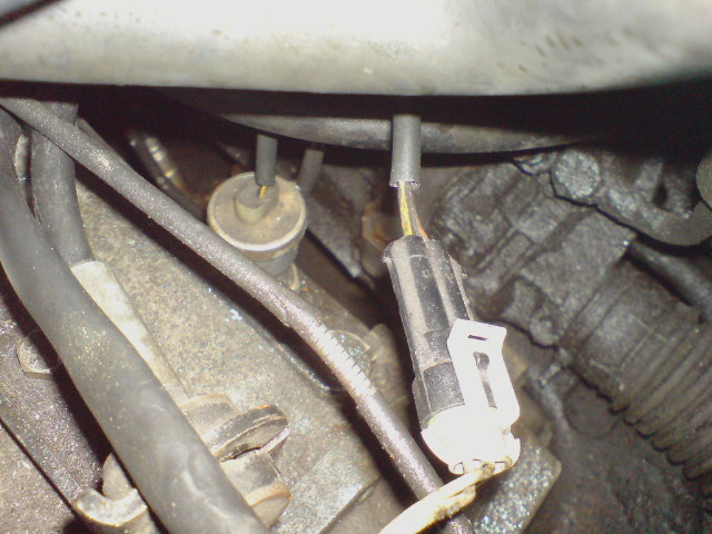

Мой датчег скорости и разъём
