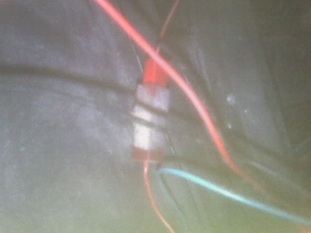

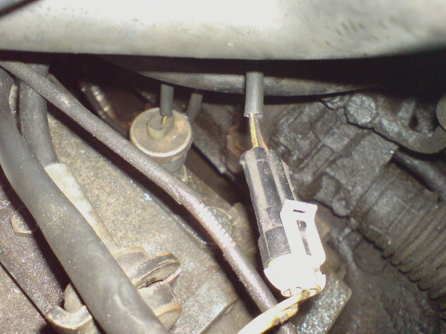

вот гавняные фотки сегодня телефоном наклацал
12-12-09_1541.jpg - бартовик.
крайний правый разьём - 3 провода (красный, зелёный и чёрный)
12-12-09_1542.jpg красный это сигнальный на лампочку превышения скорости которая в бортовике стоит (с ним вопросов нету)
а вот чёрный и зелёный просто обрезаны и голые концевики болтаються (по утверждениям электрика моего именно туда надо подключить 2 провода с задчика в коробке) но как я ранее говорил результата ноль
