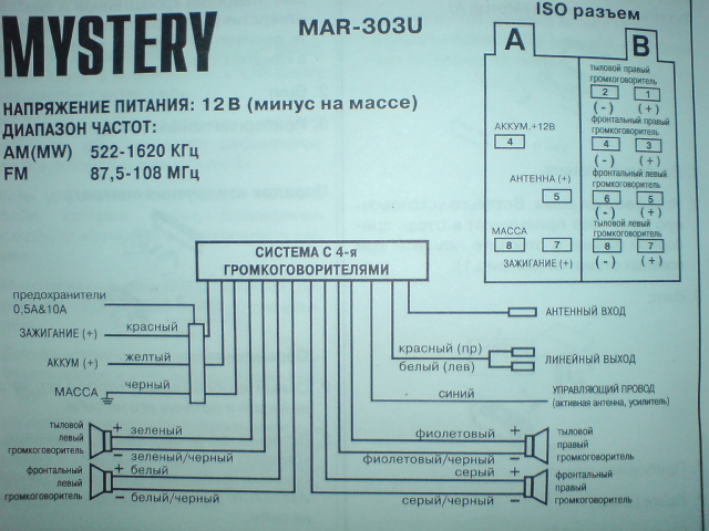

И ещё один вопрос!Подключаю магнитолу +и массу подключил но она не реагирует наверно нужно подключить ещё от зажигания, но откуда я не знаю!Спасайте!!!(реально могу спалить новую вещь)
Спасибо! Very Happy

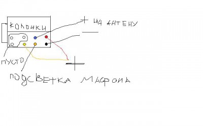

СообщениеДобавлено: Вс Дек 20, 2009 22:50    Заголовок сообщения: Ответить с цитатой
Схемку нарисовал. Все так подключаю. Еще ни один мафон не згорел Wink .
+ на питание антены и подсветку мафона можеш не подключать.

СообщениеДобавлено: Вс Дек 20, 2009 23:00    Заголовок сообщения: Ответить с цитатой
Уменя вот такая схема!4ый и 8ой-Подключен а куда привязать 7ОЙ?
 Просмотрено:  294 раз(а)
karasoff
Зарегистрирован: 09.03.2009
Сообщения: 1387
Откуда: Львов
СообщениеДобавлено: Вс Дек 20, 2009 23:13    Заголовок сообщения: Ответить с цитатой
его к 4 поводу и подключай.

СообщениеДобавлено: Вс Дек 20, 2009 23:40    Заголовок сообщения: Ответить с цитатой
Работает!
Спасибо!

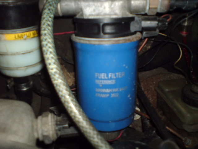

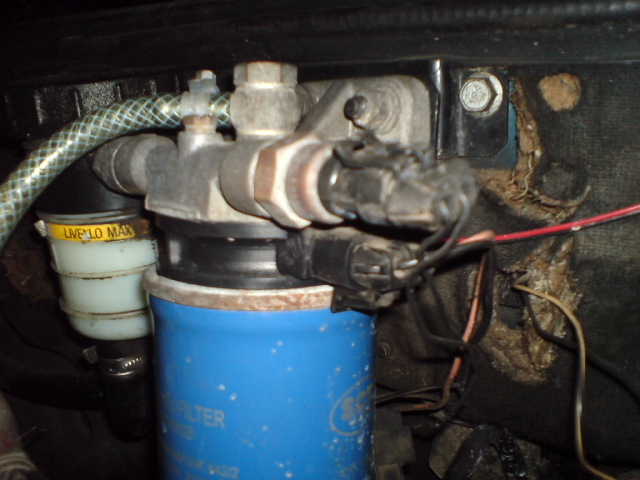

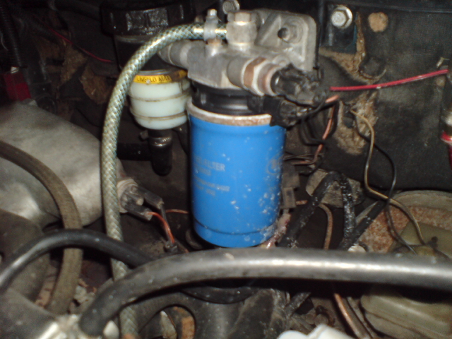

СообщениеДобавлено: Чт Дек 24, 2009 19:56    Заголовок сообщения: Ответить с цитатой
А что зо провода идут на топливный фильтр?
И вааще фильтр какойто странный.
Может кто знает!

vitaliys
Зарегистрирован: 09.10.2008
Сообщения: 849
Откуда: Деражня
Авто: FIAT Tempra 1.9 D 1994
СообщениеДобавлено: Чт Дек 24, 2009 20:01    Заголовок сообщения: Ответить с цитатой
PaVLoN1014
смотри сюда ))) http://www.fiat-club.org.ua/forum/viewtopic.php?t=19008&start=0
подогрев соляры
PaVLoN1014
Зарегистрирован: 02.12.2009
Сообщения: 275
Откуда: Минск
СообщениеДобавлено: Чт Дек 24, 2009 20:27    Заголовок сообщения: Ответить с цитатой
спасибо понял!
