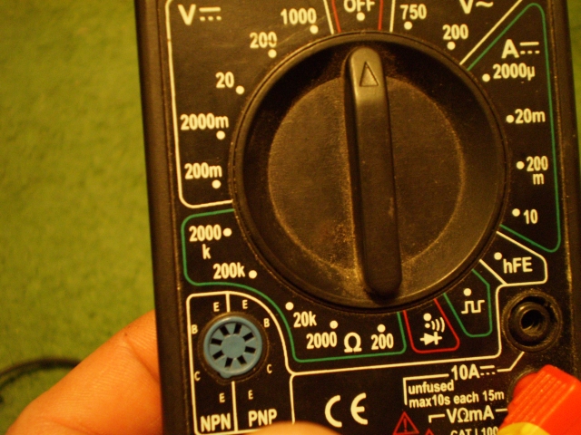

Teritex писал(а):
Первичная обмотка: 1 и 4 контакты 02,2
Вторичная обмотка: 4 и ВВ контакты 004
Это в чем?
Начто надо включить

Pustynnikov
Зарегистрирован: 28.07.2007
Сообщения: 2881
Откуда: Бобруйск Беларусь
СообщениеДобавлено: Пн Ноя 30, 2009 21:30    Заголовок сообщения: Ответить с цитатой
пипец катушке
Pustynnikov
Сообщения: 2881
СообщениеДобавлено: Пн Ноя 30, 2009 21:32    Заголовок сообщения: Ответить с цитатой
перемеряй. первичную на этом режиме, вторичную на 20к
ksv
Зарегистрирован: 21.09.2006
Сообщения: 3352
СообщениеДобавлено: Пн Ноя 30, 2009 21:36    Заголовок сообщения: Ответить с цитатой
На первичку 2000, вторичку 20к.

Pustynnikov
Сообщения: 2881
СообщениеДобавлено: Пн Ноя 30, 2009 21:38    Заголовок сообщения: Ответить с цитатой
ой, да, точно. чет ступил
Хрюкин
Зарегистрирован: 21.03.2009
Сообщения: 2975
Авто: SATURN VUE 2.2
Pustynnikov
Внимательно глянь на фотку- прибор на OFF.
Pustynnikov
Сообщения: 2881
СообщениеДобавлено: Пн Ноя 30, 2009 21:40    Заголовок сообщения: Ответить с цитатой
Very Happy вот что значит по диагонали смотреть Very Happy
Pustynnikov
Сообщения: 2881
СообщениеДобавлено: Пн Ноя 30, 2009 21:42    Заголовок сообщения: Ответить с цитатой
это он гад, специально без табло сфоткал Very Happy

Teritex
Зарегистрирован: 26.05.2009
Сообщения: 112
Откуда: киев
Авто: ALFA ROMEO 164 FIAT TIPO 2.0 16V
СообщениеДобавлено: Пн Ноя 30, 2009 21:48    Заголовок сообщения: Ответить с цитатой
На первичку 2000 002
вторичку 20к 5,00
