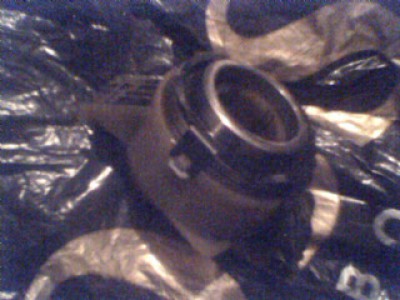

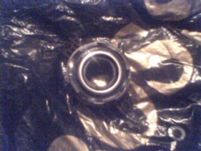

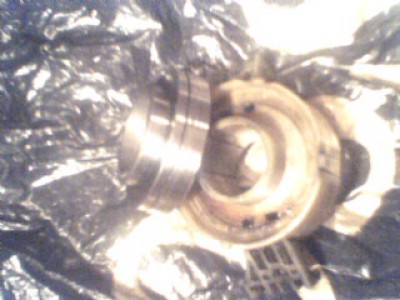

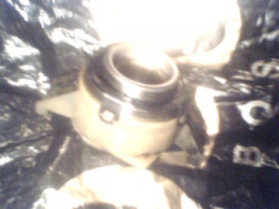

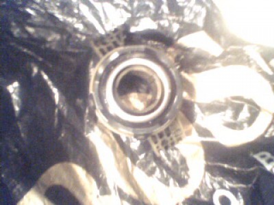

Добавлено: Ср Янв 20, 2010 20:47 Заголовок сообщения: |
З сальником всьо OK,а во з вижимним біда.У когось такий стоїть?В магазині показали трошки нетакий по ширині вущий боюсь що небуде дожимати?

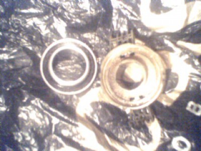

Добавлено: Ср Янв 20, 2010 20:50 Заголовок сообщения: |

выше ниже +- 5 мм роли не играют

audio-terrorist писал(а): | выше ниже +- 5 мм роли не играют | Еще как играет если выше сцепа буксувать будет если ниже не дожмет и шум от туда будет капитальный! Новый я искал у меня такойже не нашол купил нарозборке за 50грн в нормульном сост. так и ганяю!

Там не +-5мм а 10мм точно буде а може і більше.А тросіком зцепленя ніяк неможна порегулірувати щоб підшипник прижимав?

Можна но не много 10мм ето дохрена сцепа нармально выжиматься не будет! Так а чего с твоим случилось! Если ему полный пипец то лучше б\у если найдеш конечно!

Так він шумів.Зараз коли я його зняв прокручується легко шуму нечути тай шату внутрішньої обойми нема,ну хіба вже як сильно потиснути то мож трошки щось відчувається.А від чого ще може бути шум при вижатій педалі сц.сцепленя я обдивився там всьо ціле?
