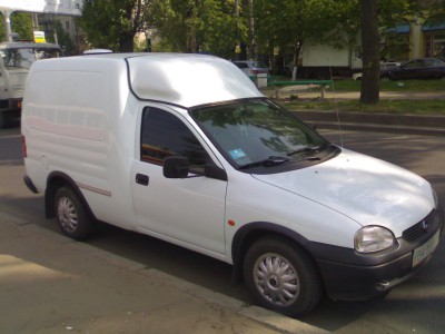

СообщениеДобавлено: Вс Ноя 22, 2009 10:47    Заголовок сообщения: Ответить с цитатой
junior писал(а):
трудно представить молодую девушку за рулём Скудо Driving
ну, пускай только радует...
Нормуль Good Good Good
Вот на такой уже был...

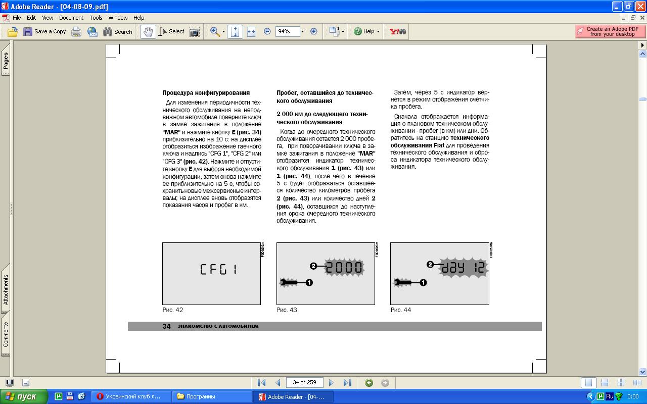

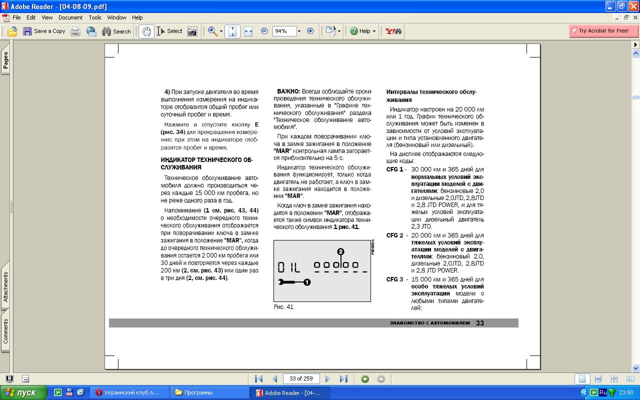

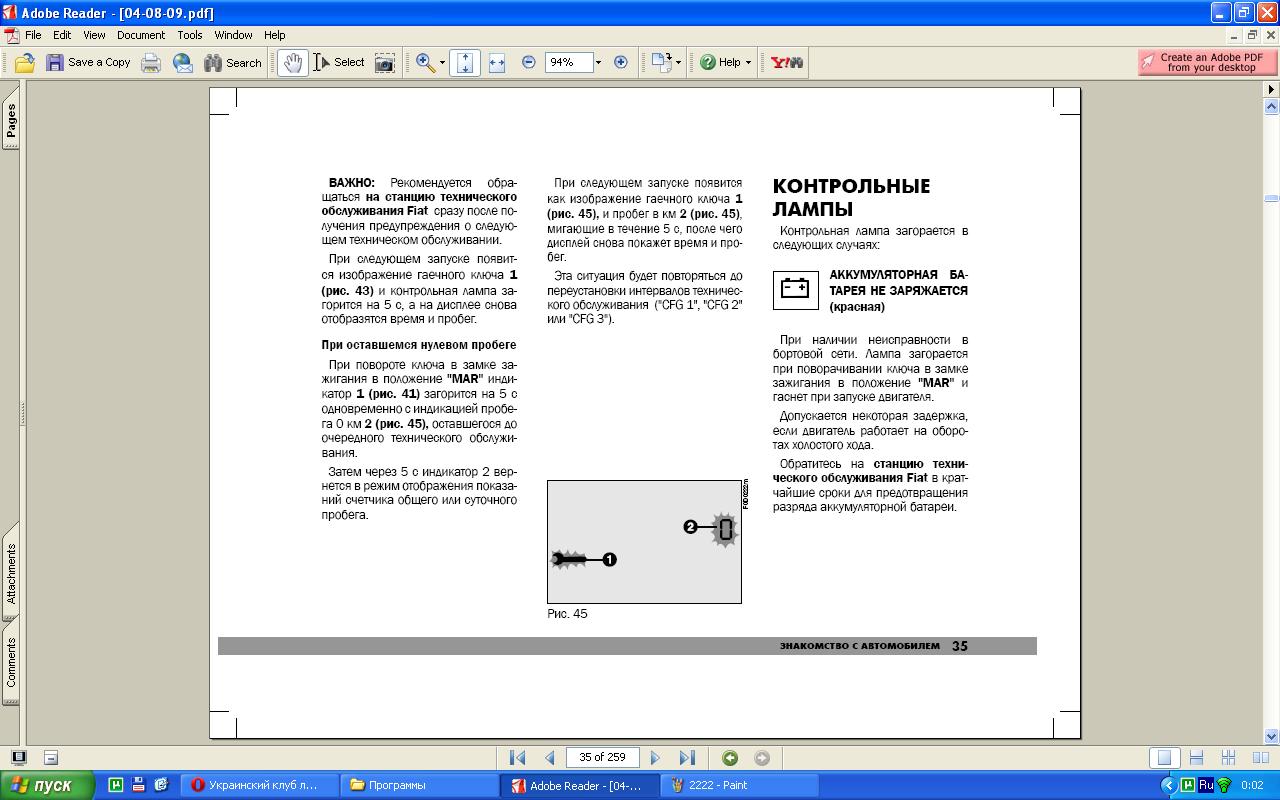

Ника
Ключик действительно ТО. Когда пройдет время ТО он просто будет гореть не показывая остаток км до него. Но ничего плохого не будет, с ним можно по жизни кататься. Сбрасывается правой кнопкой при включении зажигания нажать правую кнопку на примерно 10 с. Загорится выбор интервалов ТО (CFG1, CFG2, CFG3). CFG3-15000км, CFG2-20000км, CFG1-30000км. Ключик у меня исчезает при переключении интервалов. После выполнения ТО переставляю на CFG1, а потом вхожу снова и переключаю на CFG3. По Ducato вроде так.
GOLDENDRAGON
Зарегистрирован: 28.11.2009
Сообщения: 33
Авто: Fiat DUCATO 2.8 JTD 2002
СообщениеДобавлено: Вс Дек 06, 2009 01:03    Заголовок сообщения: Ответить с цитатой
вот нашел скрины с инструкции по Ducato
 Просмотрено:  207 раз(а)
 Просмотрено:  208 раз(а)
