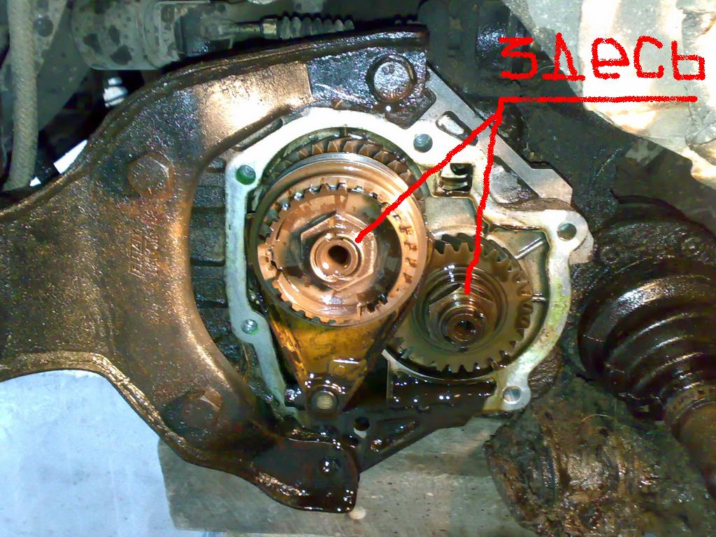

ksv Reading да ты был прав, нашёл сегодня время, снял крышку и увидел что откручена гайка на входном и выходном валу...
При переключении вилки на входном валу с задней на пятую на синхроне шарики с пружинками чють не повылетали. Обжал гайки, собрал и все Good пятая работает Racing

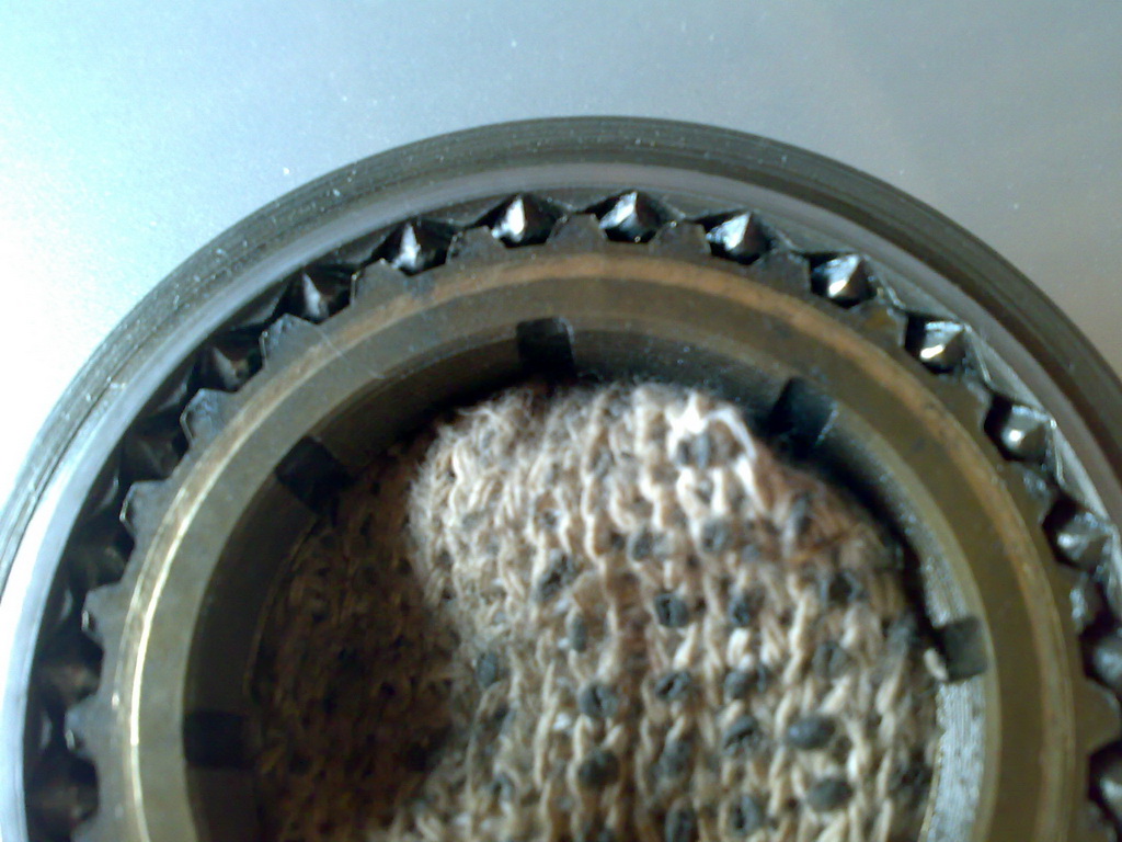

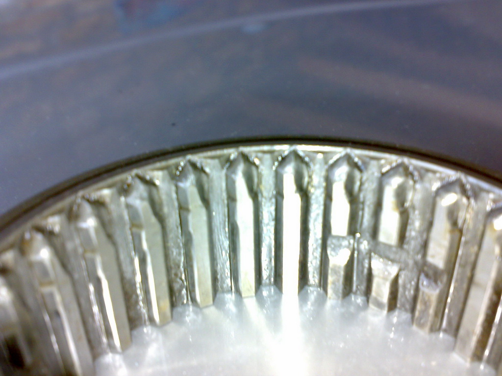

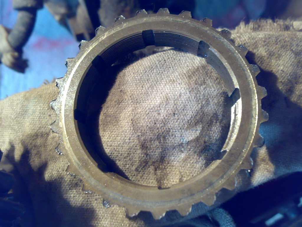

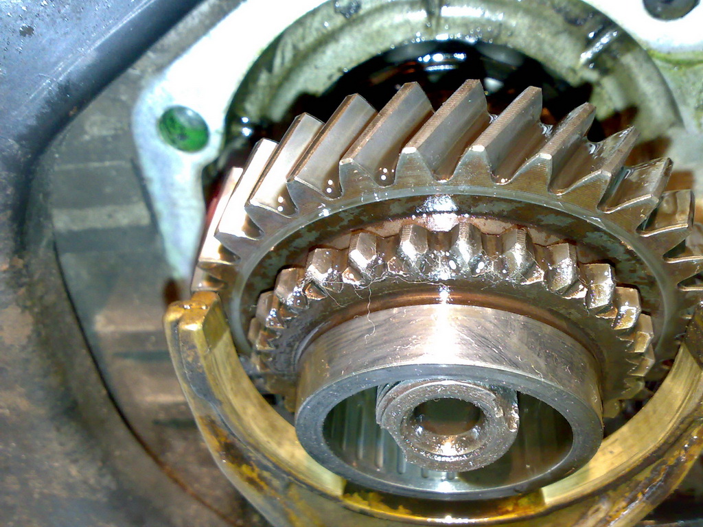

Начала опять выбивать 5 передача, разобрал гайки затянуты...
Синхрон подизношенный

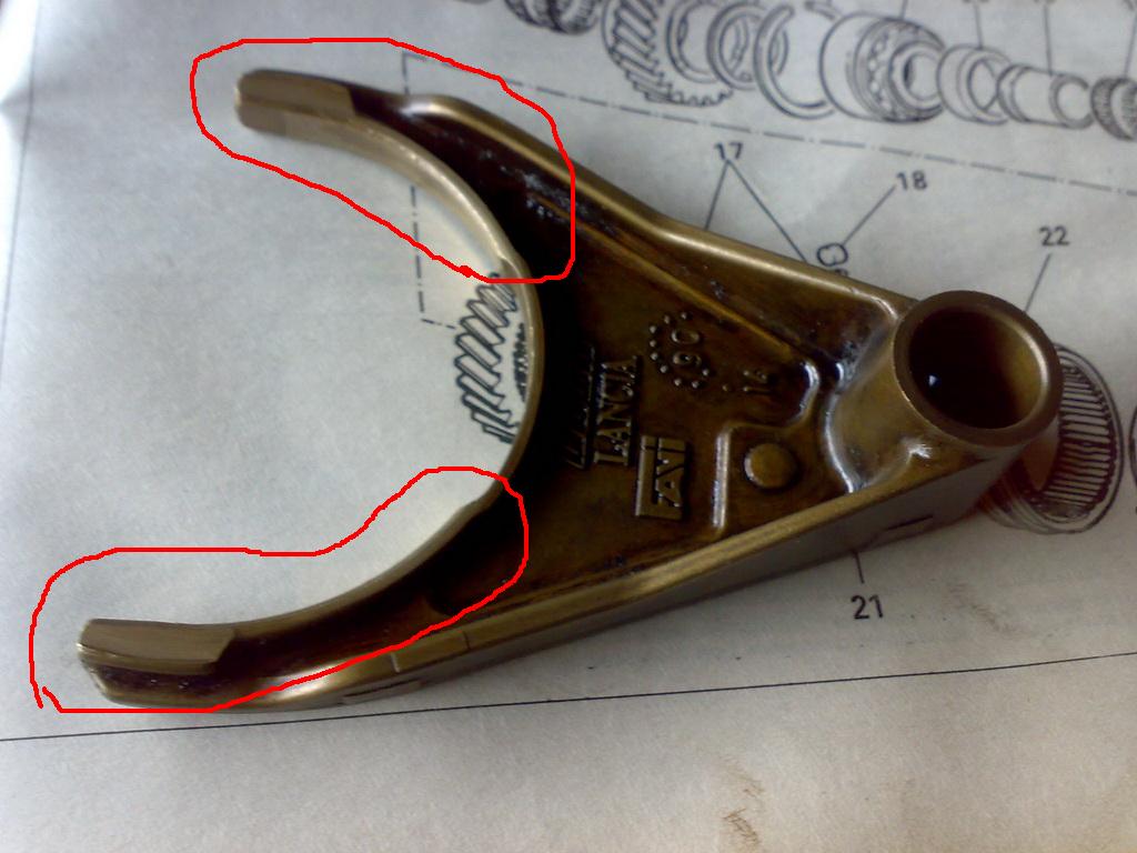

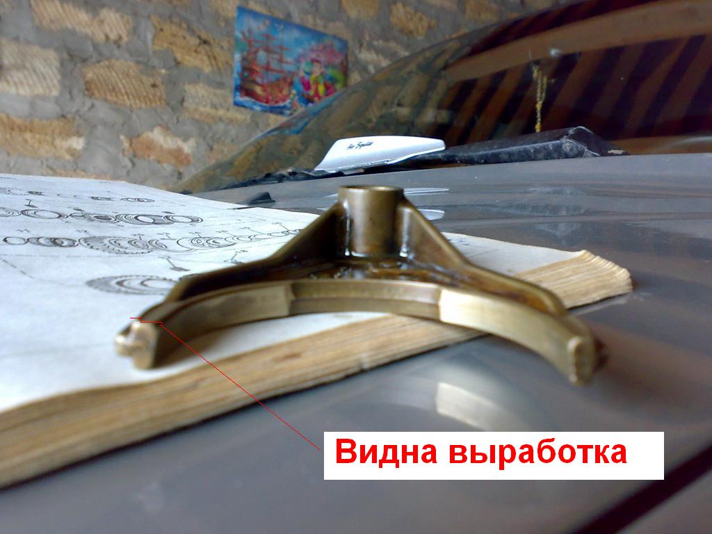

Но когда включил (на коробке руками) пятую скорость и зажимал ключом гайку синхрон не проскочил может вилка не довключает Question
есть на вилке выработка

Кто нибудь сталкивался с такой проблемой Question Кто то может чего то предложить Question Я думаю если дело в вилке, наплавить меди автогеном чтобы включалась до конца...

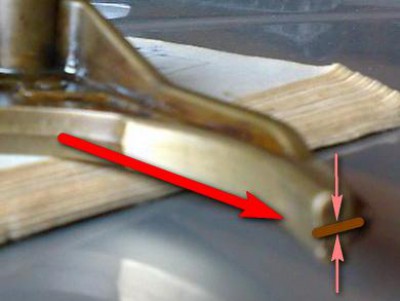

Вилка ещё нормальная 100% (у изношеных толщина рабочей части бываетвсего несколько миллиметров, а то и вовсе стирается Smile )

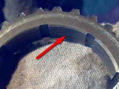

Синхронизатор (3 рисунок, и на 2-ом он внутри ещё) тоже нормальный (у изношеных, если посмотреть на рабочие кромки, они уже не тоненькие, как резьба, а уже как толстые дорожки, или вообще стираются в ровную площадку)

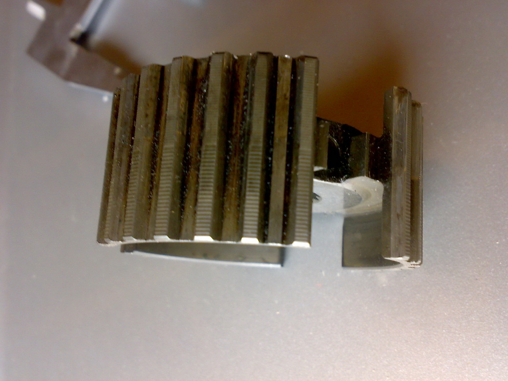

А вот на последнем рисунке нехватает фиксаторов (3 шт. которые должны лежать в месте, который я указал стрелкой) и пружин (типа такой, как я нарисовал) с обеих сторон, которые их фиксируют...
Кроме того есть фиксаторы (шарики фиксирующие оси вилок), но если туда не лазили (и при сборке не забыли поставить Wink ) они должны быть там, тем более раньше, как я понимаю, передача не выскакивала.

Если детали (фиксаторы с пружинами), о которых я писал выше, присутствуют, то у тебя, скорее всего, подношена муфта (твой рисунок 4).
Её придётся тогда заменить, но бывает это недостаточно и приходится менять ещё и саму шестерню, хотя видимых признаков износа неопытным глазом не заметишь...

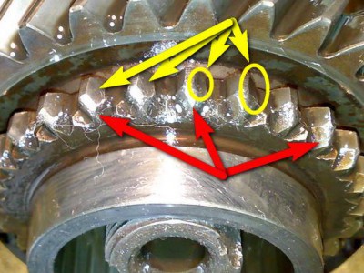

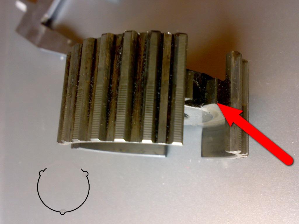

Кстати, ты, наверное, думал что ЭТО (указано красными стрелками) износ синхронов... это не износ, так должно быть на шестерне.
А вот жёлтыми указан тот износ, о котором я чуть выше написал...
