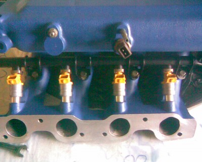

Рампа родная.
Форсунки Бош
Форсунки Сименс
Все что потребовалось это рассверлить дырки на рампе, что б рампа села на 3 мм ниже. Так как Форсы Сименс короче.

у йо респектусы
я бошевские пальчики примерял смутило что далеко канавка под штопор (они не защелкивались на рампе).
нада искать сименс (у меня тоже 1 форса выпадает с парада)

karasoff
Коллектор красивый. Сам красил? И как? На сколько знаю, краска на люминии плохо держится.

сам красил. с балончика термостойкой краской. как держится пока не знаю, время покажет.

Форси с Волги с 2,3 двиглом, так что они немного производительней чем родные.

Форсунки Siemens DEKA-1A ZMZ
Для Волги с двигателем ЗМЗ-406
СообщениеДобавлено: Пн Авг 02, 2010 23:29    Заголовок сообщения: Ответить с цитатой
karasoff
спс.вот что ещё нарыл
Форсунки Siemens Deka 1A-ZMZ часто стучат громче гирокомпенсаторов , но они по техзаданию УГК ЗМЗ удешевлены на шумопоглотитель , который BOSCH отказался "удалять" .
Несмотря на стуки претензий к работе форсунок Siemens нет и по 80-100 тыс. км "ходят" без проблем .
На инжекторых ВАЗ те же проблемы с форсунками Simens и AC Delko .
нет не производительнее )
дело не в обьеме
на 4.0 гранд чероки форсы стоят 190 куб см
на волге 170 -210 куб см ( в зависимости от марки)
на 2.0 инж 200 куб см
+- 10 куб см никакой роли не играет т.к. лябда зонд все подрегулирует как надо
производительность форсы это количество бензина и соотв количество коней
так вот
форсы ставят по количеству коней а не литражу
на эволюшнах в штате форсы 550 куб см но у них тоже 2 литра обьем мотора
