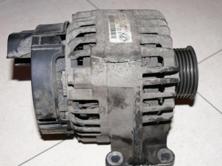

Сварка трещин с обеих сторон с проваркой "бывшей" резьбы обошлась в 80 грн, намотка статора за бутылку, еще не ращитался... ))

У меня были "дибильные" завывания периодически...тоже грешил на ремень ГРМ, ролик, или ремень генератора, на самом деле-выл ОН!!!
Генератор!!! (кстати, попробуйте набрать на моб.тел в шрифте Т9 слово "ГЕНЕРАТОР" )))) )
У меня была трещина с одной стороны еще сразу, а потом он лопнул вовсе, и держался на обмотке...
ВОЙ этот самый создает ротор , который затирает об сдвинувшийся в процессе трещин пакет статора, кто вкурсе тот поймет ))
А потом "лампочка" всеми любимая загорается на панели вследствие перекоса, трения и в итоге сгорания или КЗ обмотки статора...
Когда ехал домой с Этой лампочкой, грешил на щетки, вскрытие показало вообще попу (((
Но сейчас все ок )))
З.Ы. Не имею ничего против компании DENSО ,но такую конструкцию фиксации пакета к корпусу + ко всему еще на который капает вода трудно представить: сквозные резьбовые отверстия их там Два.
Кстати, у меня лопнул корпус именно в месте этих резьб...

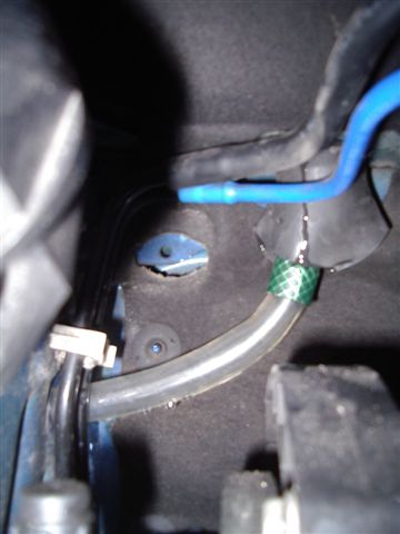

У меня патрубок всунут в водоотвод до предела! с другой стороны на коррпу, я там фото кидал- все нормально вытекает, и ничего слава богу за пол года не отвалилось _________________ Я так люблю всех, что некоторых уже зае@ал.

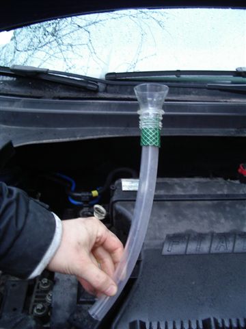

Вчера на даче упражнялся в доработке стока. Получилось очень просто. Требуется 0,5 пэт бутылка, кусок от шланга '3\4 и трубка '1\2.
Снимаем пластиковую защиту, вынимаем стоковый резиновый патрубок. Срезаем горлышко бутылки на миллиметр больше внутреннего диаметра патрубка....

в отрезаное горлышко вставляем небольшой кусок от шланга 34, он служит как переходник для шланга 12

теперь эту конструкцию впихиваем в патрубок. За счет чуть большего диаметра и остррых краев, горлышко от бутылки плотно держится внутри

трубку вставляем в дырку. И с противоположной стороны фиксируем небольшим кольцом от шланга 34
Поехал ремонтироваться в фирму (не реклама). Разобрали генератор - в итоге якорь уже местами затирался об намотку, ржавый подшибник, да и вообще вся картина выглядела печально. Как рассказали это проблема в конструкции - обмотка плотно вжата в корпус. Со временем обмотка расширяется и лопает корпус + затирает якорь. Влияние попадания воды вовнутрь корпуса. По цене что ремонтировать мой или покупать уже восстановленный разница в 200 грн. Я взял восстановленный за 1200 грн. Так что сток воды первое что необходимо сделать.
