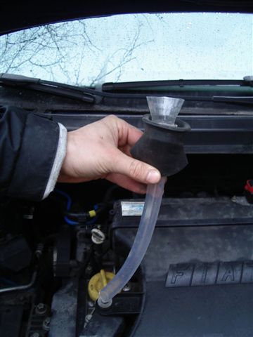

Вчера на даче упражнялся в доработке стока. Получилось очень просто. Требуется 0,5 пэт бутылка, кусок от шланга '3\4 и трубка '1\2.
Снимаем пластиковую защиту, вынимаем стоковый резиновый патрубок. Срезаем горлышко бутылки на миллиметр больше внутреннего диаметра патрубка....
 Просмотрено:  316 раз(а)
в отрезаное горлышко вставляем небольшой кусок от шланга 34, он служит как переходник для шланга 12
 Просмотрено:  281 раз(а)
теперь эту конструкцию впихиваем в патрубок. За счет чуть большего диаметра и остррых краев, горлышко от бутылки плотно держится внутри
 Просмотрено:  309 раз(а)
трубку вставляем в дырку. И с противоположной стороны фиксируем небольшим кольцом от шланга 34
 Просмотрено:  259 раз(а)
