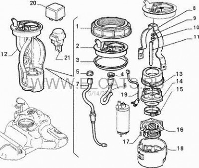

=aleks= Италоманьячище
Добавлено: Пт Май 14, 2010 22:51 Заголовок сообщения: |
~{andrew}~
вот смотри либо всё вместе либо не как.
а вообще берёш свой идёш на рынок спрашуеш на волгу с 406 двигом.3бара давление я думаю у тебя не больше.и покупаеш.главное что бы по диаметру подходил.если не хочится сильно колхозить.

Pustynnikov Италоманьячище
Возраст: 50 Знак зодиака:  Зарегистрирован: 28.07.2007 Сообщения: 2881 Откуда: Бобруйск Беларусь
Добавлено: Пт Май 14, 2010 23:17 Заголовок сообщения: |
какие 3 бара?! На 1.4 моно насос выдает 1,1 всего... Ну и точно знаю, что сами насосы продаются отдельно от корпуса и пр. хренотени в баке
Добавлено: Сб Май 15, 2010 20:14 Заголовок сообщения: |
~{andrew}~
посмотри по экзисту или еще каким базам по бошевскому номеру 0 580 314 152 - должно быть твое...
А вообще, дай лучше VIN, точнее скажу

Andrew Член клуба
Возраст: 40 Знак зодиака:  Зарегистрирован: 14.06.2009 Сообщения: 994 Откуда: Хмельницкий
Авто: итальянское... было...
Добавлено: Пн Май 17, 2010 10:35 Заголовок сообщения: |
Pustynnikov
Спасибо, да это он.
finenko
Спасибо, просто меня как-то сомнение поначалу посетило. Я позже разговаривал с менеджерами экзиста, то они мне нормально разрулили этот прикол с механическим насосом, а я точно знаю что у меня электро.
