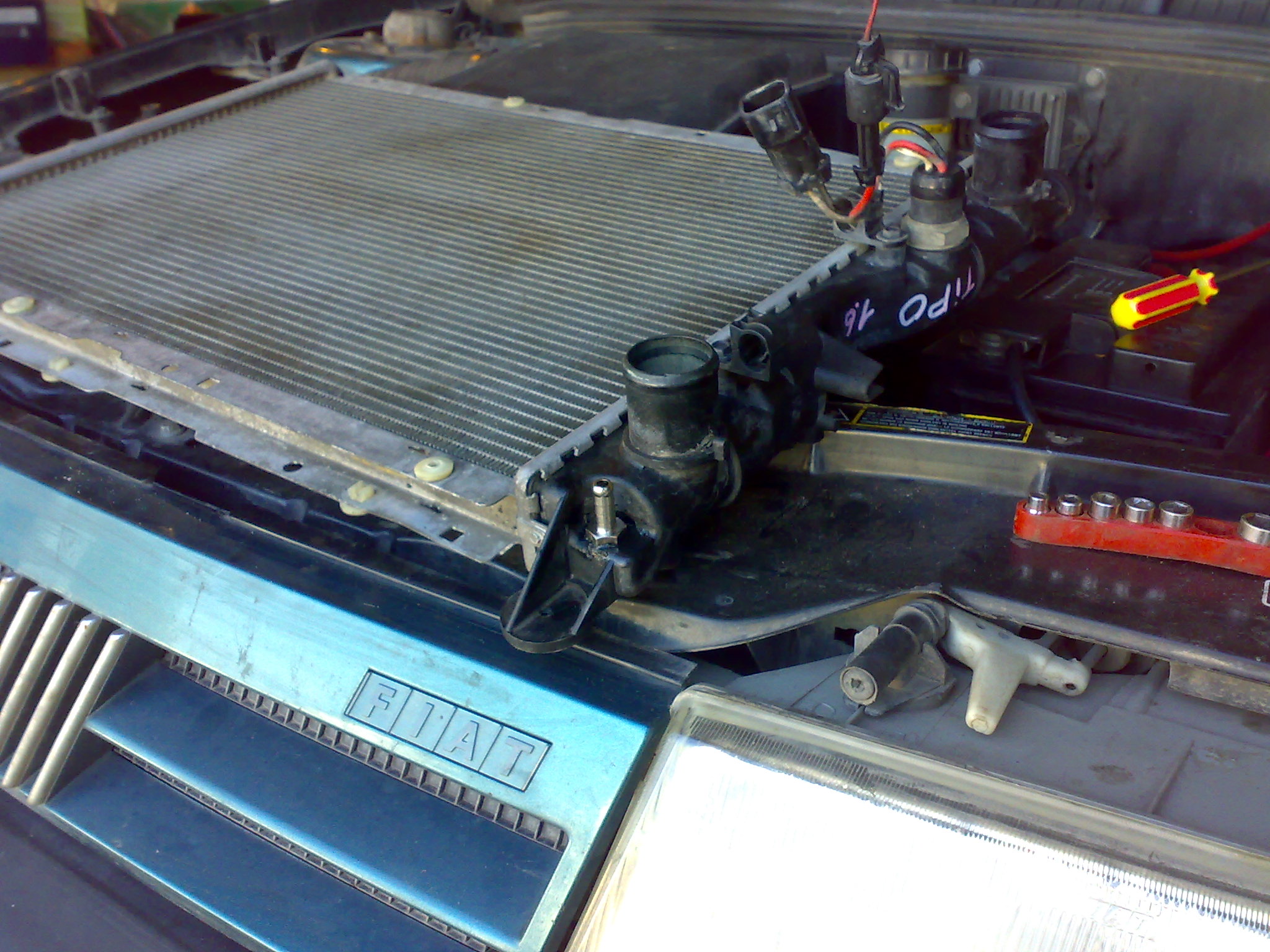

IGR писал(а):
Makc007
см. http://fiat-club.org.ua/forum/viewtopic.php?t=15363
мне пришлось в радиатор штуцер ввинчивать. колхоз, конечно, но штуцер Итальянский Very Happy [/b]
Вот сие чудо колхоза с использованием итальянского штуцера=)))

Сспасибо, буду ставить трубку, а на чем штуцер держится?
Еще один вопрос, у меня отвод на расширительный бачек идет не с нижнего патрубка, а с верхнего.
надо исправлять или так оставить?

по мануалу - должен идти с нижнего. Лучше исправить

[quote="Makc007"]Сспасибо, буду ставить трубку, а на чем штуцер держится?quote]
штуцер вкручен в короб радиатора(было сденанно отверстие в коробе,с последующим нарезанием резьбы) + сверху запаяли пластиком для надежности

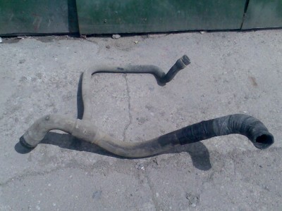

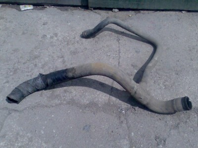

Вот фото нижнего патрубка, старого, снятого из-за обрыва
Именно в таком положении правый конец патрубка входит в нижний бачок, левый - к термостату, а отвод - к расширительному бачку
 Просмотрено:  217 раз(а)
Справа небольшого куска патрубка не хватает
 Просмотрено:  222 раз(а)
Владимир
