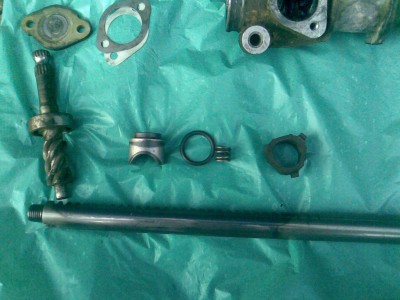

рейка
 Просмотрено:  281 раз(а)

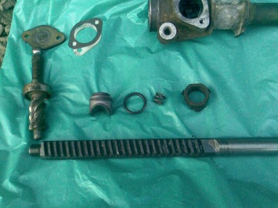

рейка
 Просмотрено:  266 раз(а)

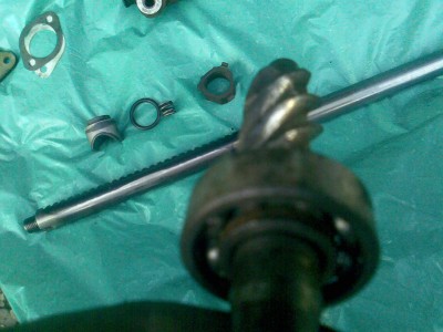

рейка
 Просмотрено:  291 раз(а)
