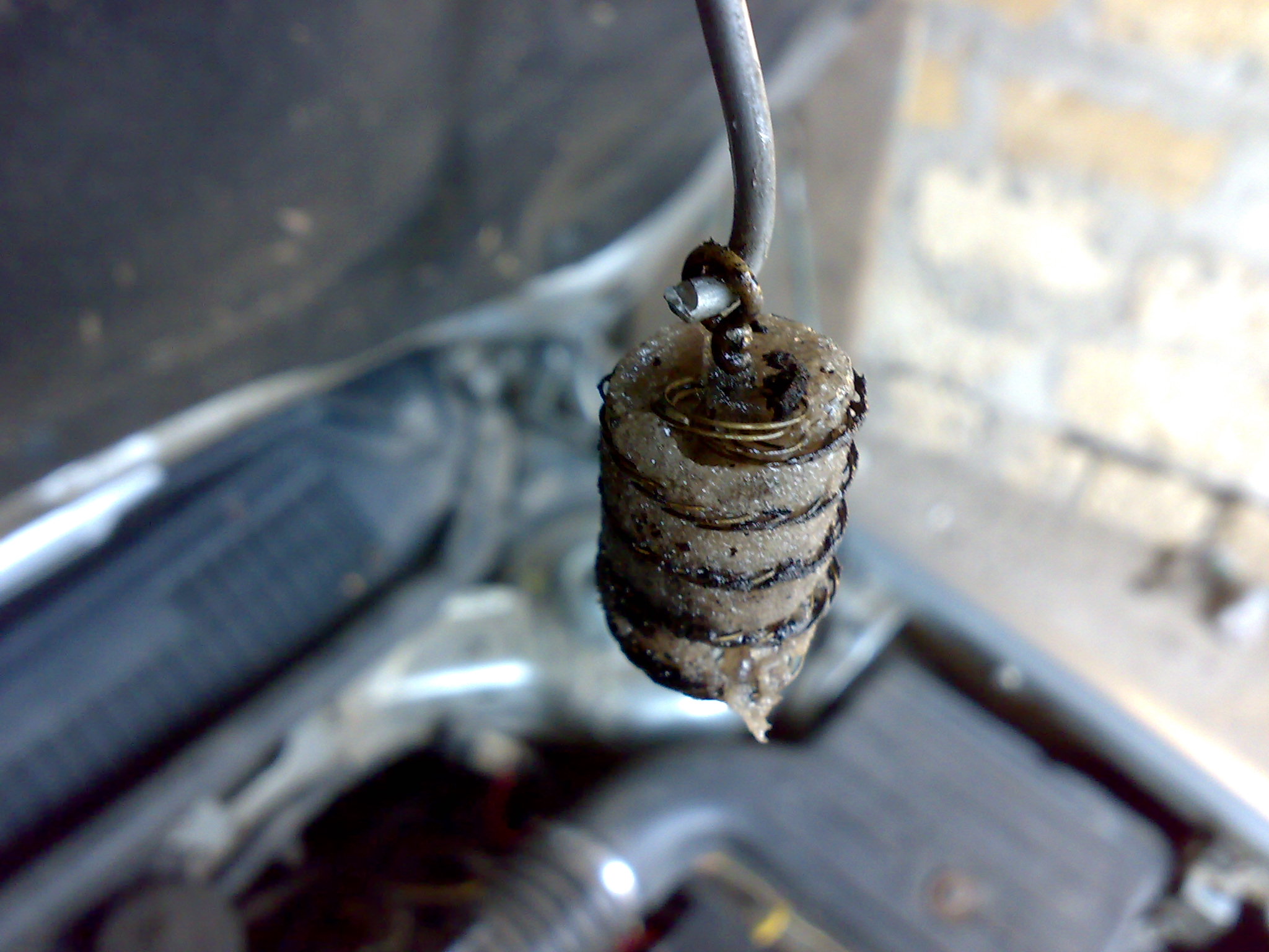

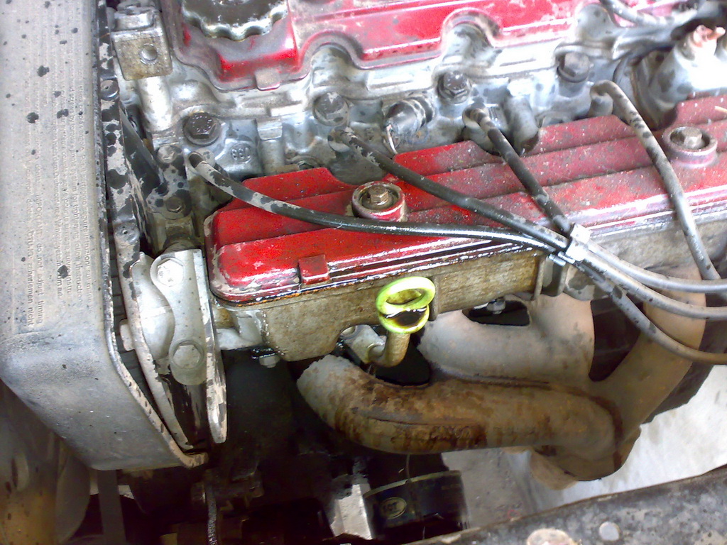

Сегодня присмотрелся,а масло потекло не только с сальника,но и со щупа, и с прокладки сапуна и т.д.(Хотя резинки летом менял)Явно что-то не то.
Разобрал сапун,а его шланг забит и намерзла какая-то хрень как сгущеное молоко только сухое.Ну пробил,почистил,поставил наместо.
Такая же хрень сегодня, машина три дня простояла на улице. Завел, проехал около 10 км и завоняло маслом..., разобрал, а там ледяшка Arrow

СергАл
Сгущенка это не очень хорошо. Масло в ДВС не пениться??? Тосол чист??? Уровень тосола в норме??? Если все в норме то значит не все так плохо, а это просто из-за конденсата.

APZOR
Да все хорошо.Тасол немного уходит 100гр месяц,но Масло чистое без эмульсии.Просто имеет место вот такая ..ОПА!

СергАл
Тогда попробуй промыть ДВС и вентиляцию картера перед заменой сальников и прокладок Тосол если уходит по 100гр/месяц смотри прокладку под термостатом, шланги,патрубки ,краник печки и радиаторы.
