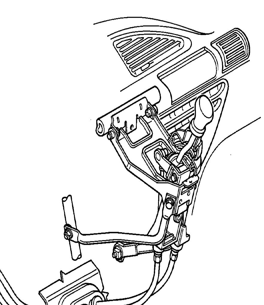

Подскажите, как можно тросик смазать, как туда добратся то ??!

СообщениеДобавлено: Пн Ноя 21, 2011 19:26    Заголовок сообщения: Ответить с цитатой
Можна звідси.

СообщениеДобавлено: Пн Ноя 21, 2011 23:18    Заголовок сообщения: Ответить с цитатой
alex-lv писал(а):
Можна звідси.
Hi
откуда такие картинки????
