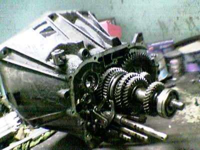

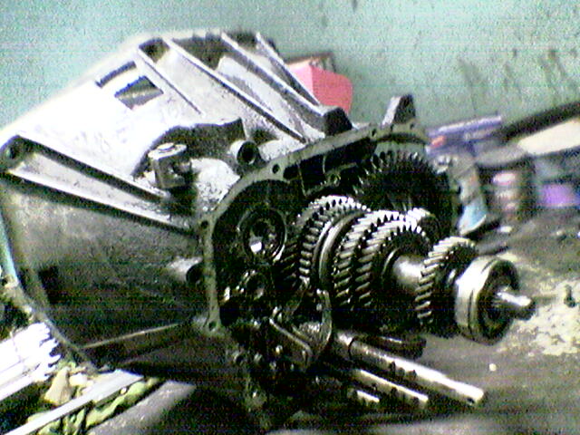

-max- Италомафиози
Возраст: 41 Знак зодиака:  Зарегистрирован: 10.06.2008 Сообщения: 645 Откуда: ~SMELA~
Авто: CR-V
Добавлено: Чт Фев 05, 2009 14:50 Заголовок сообщения: |
воот.
82.44 KB |
310 раз(а) |
76.12 KB |
321 раз(а) |

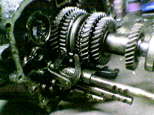

-max- Италомафиози
Авто: CR-V
Добавлено: Чт Фев 05, 2009 15:17 Заголовок сообщения: |
ыщё адна фоточга
584.24 KB |
376 раз(а) |
Vov-x Италоманьячище
Возраст: 49 Знак зодиака:  Зарегистрирован: 25.04.2008 Сообщения: 1227 Откуда: Днепропетровск
Авто: Lancia dedra 1.6 ie `90
Добавлено: Чт Фев 05, 2009 16:02 Заголовок сообщения: |
Вот это да!!!
-max- спасибо тебе!!!
Теперь у меня есть наглядное пособие.
_________________ Всё устроено очень просто, достаточно лишь знать на какие "кнопочки" нужно нажать; а какие не трогать!!! |
