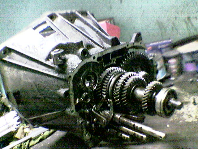

кстате,у знакомого есть такая же КПП как у тебя,как раз разобраная.Сегодня заеду посмотрю устройство переключения.отпишусь или после обеда или завтра.

оно то так,но по словам владельца-до этого никаких проблем небыло с коробкой.А синхрон и муфта просто так сразу не вылетают.Как правило-к этому долго идет....Смотрел я вчера на разобраную кпп,-то так ничё не понятно(отсуствовала средняя крышка,а с ней некоторые механизмы включения).

-max- , буду очень благодарен если сможешь прояснить эту "аномалию 4-ой передачи". Было-бы очень не плохо сделать фотку той разобраной коробки. Сможешь сфоткать?

Сфоткать я могу,но там ниха непонятно,так как отсуствует половина механизма переключения вместе со средним корпусом КПП.Грубо говоря-видно корпус дифференциала ,а с него вверх точат перв. и втор.валы с шестернями.Тем более-я тока завтра там буду.значит фото выложу в понедельник.если ты там чтото поймёш по фотографии,я буду только рад))).

-max- Фоткай, конечно Good . У меня уже голова трескается от того что я пытаюсь представить как выглядит коробка внутри. По частям как-нибудь всплывет и полная картина.

СообщениеДобавлено: Чт Фев 05, 2009 14:50    Заголовок сообщения: Ответить с цитатой
воот.
 Просмотрено:  311 раз(а)
 Просмотрено:  322 раз(а)

СообщениеДобавлено: Чт Фев 05, 2009 15:17    Заголовок сообщения: Ответить с цитатой
ыщё адна фоточга
 Просмотрено:  377 раз(а)

Вот это да!!! Very Happy
-max- спасибо тебе!!!
Теперь у меня есть наглядное пособие.

Такое наглядное пособие есть почти во всех мануалах по Типо/Темпра и не только. Бери и смотри, там даже последовательность расборки-сборки есть и описание шестеренок (для какой передачи).

Андрей К Я видел, но там все в разобраном виде и качество фоток как в советских газетах. Very Happy
