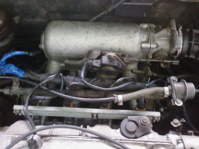

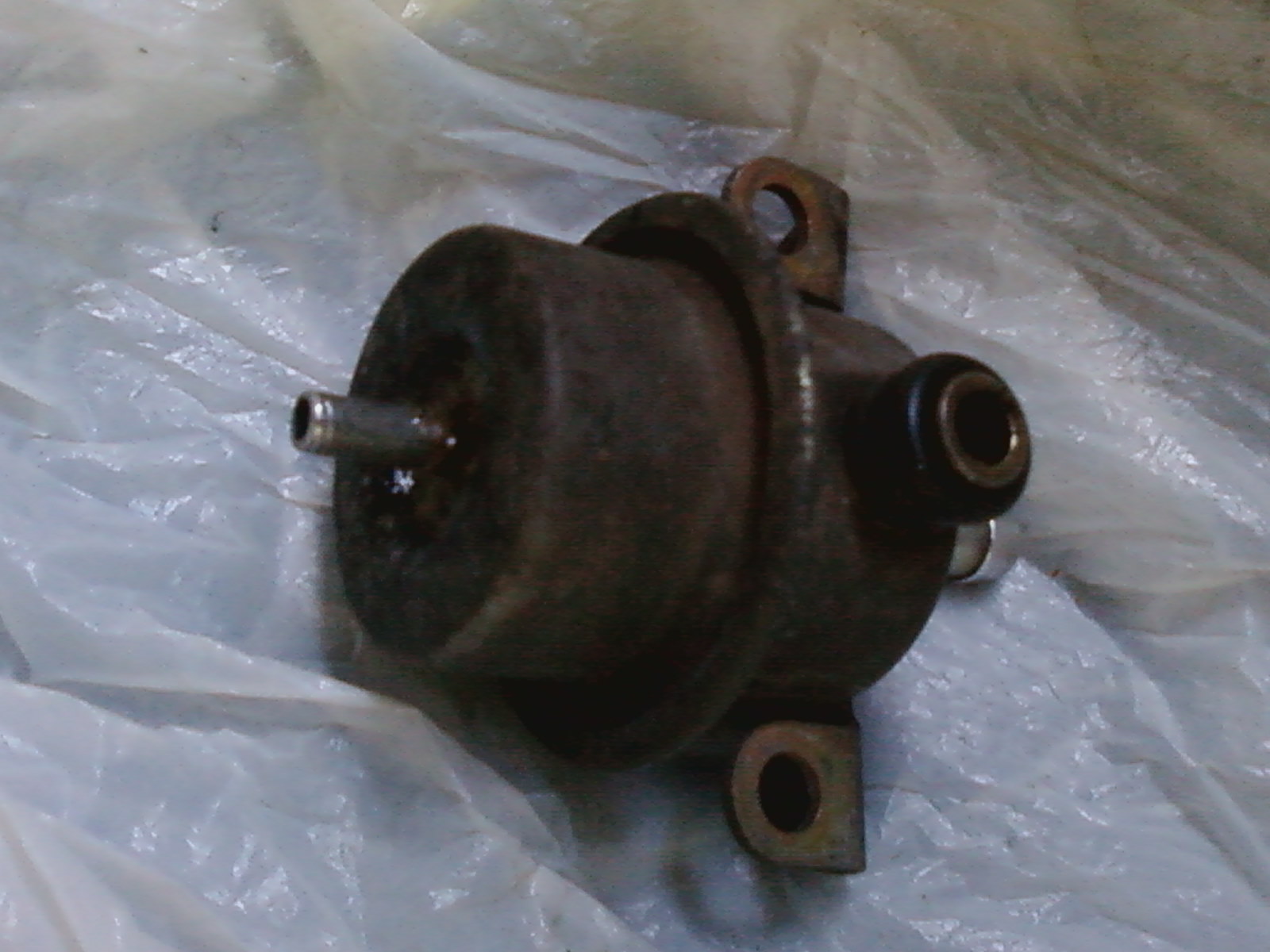

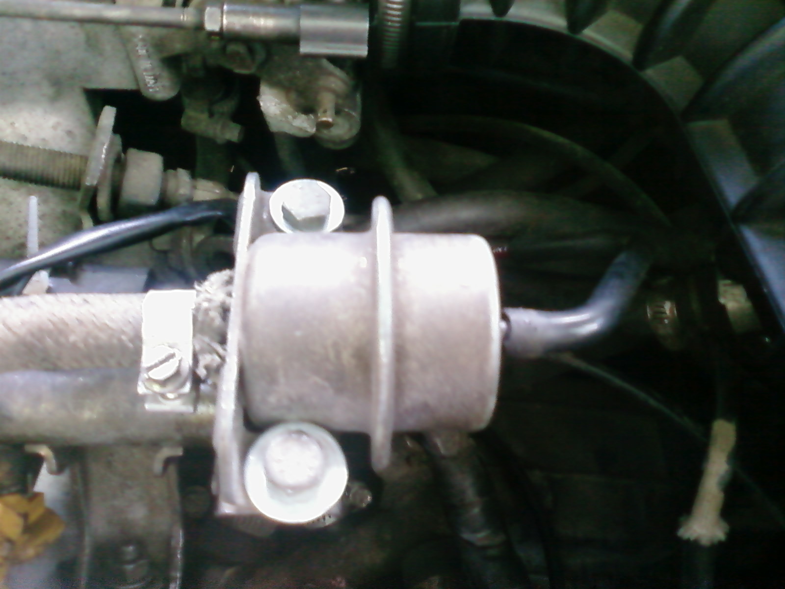

Шторка запала. Но ещё к этому обратный клапан полетел. Теперь надо его заменить, а у нас его нет. Он такой на уплотнительном кольце, без резьбы.
На разборках полно с резьбой. Вот думаю взять топливную рапу с обратным клапаном. Тока думаю подойдёт она по креплениям???
Ностальгия по кроме (((
Alex_SER
Сообщения: 139
Авто: ваз 21104, 2170
СообщениеДобавлено: Пн Июл 21, 2008 10:01    Заголовок сообщения: Ответить с цитатой
Вот такой клапан!!!
Можно поменять всю магистраль???
