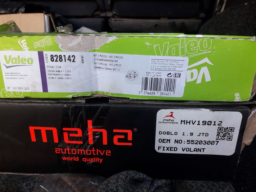

Сьогодні сфоткаю наклейки з коробок маховика і комплекта зчеплення і можу виложить сюда або скінь Вайбер то розповім де брав у Києві. Накатав після заміни десь 2000км., негативних моментів пока не наблюдаю, одне но- потрібно чуть більше крутить двигун (переключаться десь 2000об і вище).
Сначала Купил б/у Альфовский маховик, на авторынке никто не захотел заниматся подборкой сцепления к нему, всем давай ВИН-код. Пришлось купить набор с маховиком. Скупой платит дважды Very Happy
