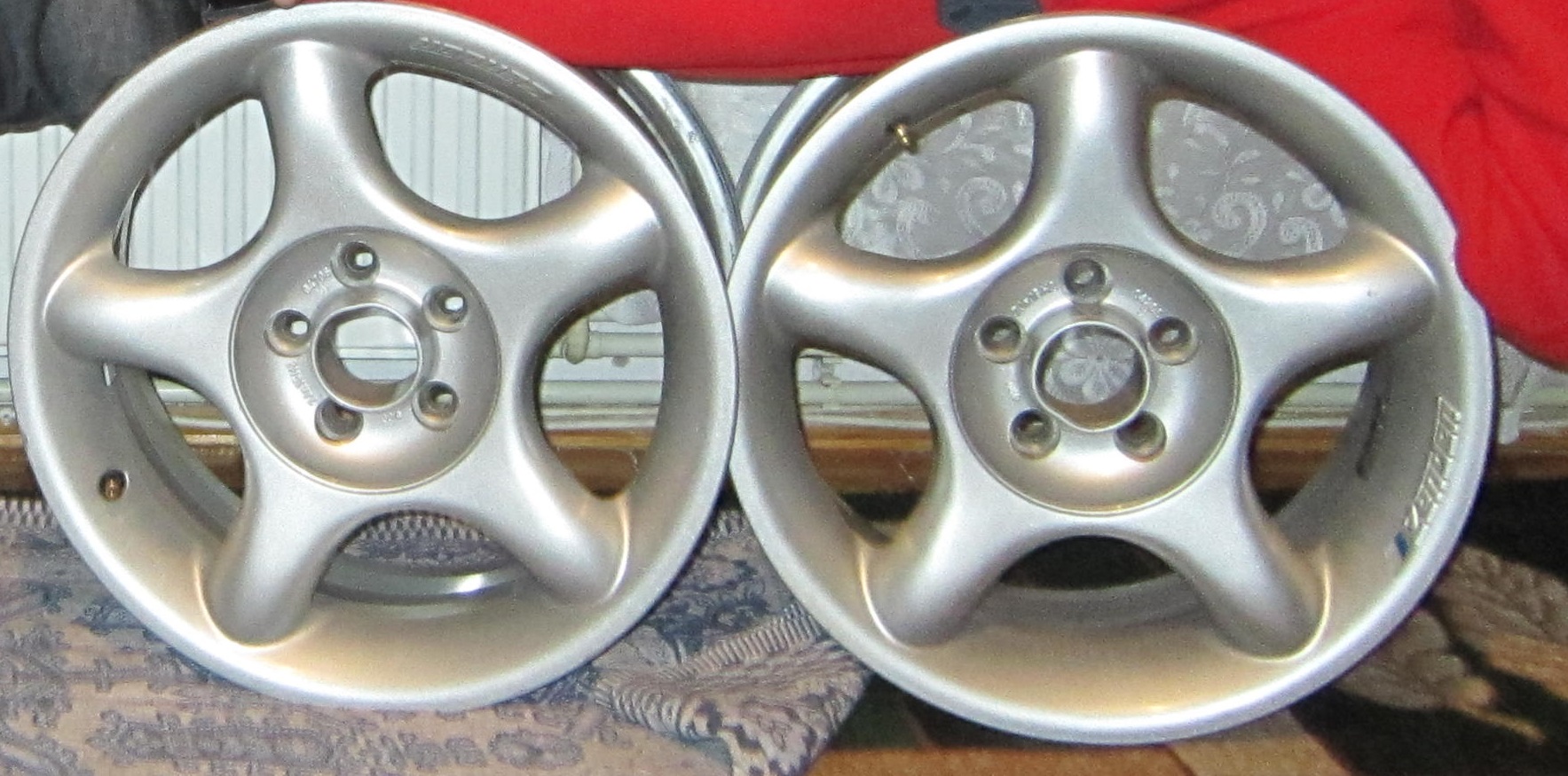

Купляв з пересилкою, приміряти відразу не зміг, але продавець запевняв, що диск підходить до скудо.
Ну і звісно пост з фотографіями прочитавши в даній темі, був впевнений, що диск підійде.

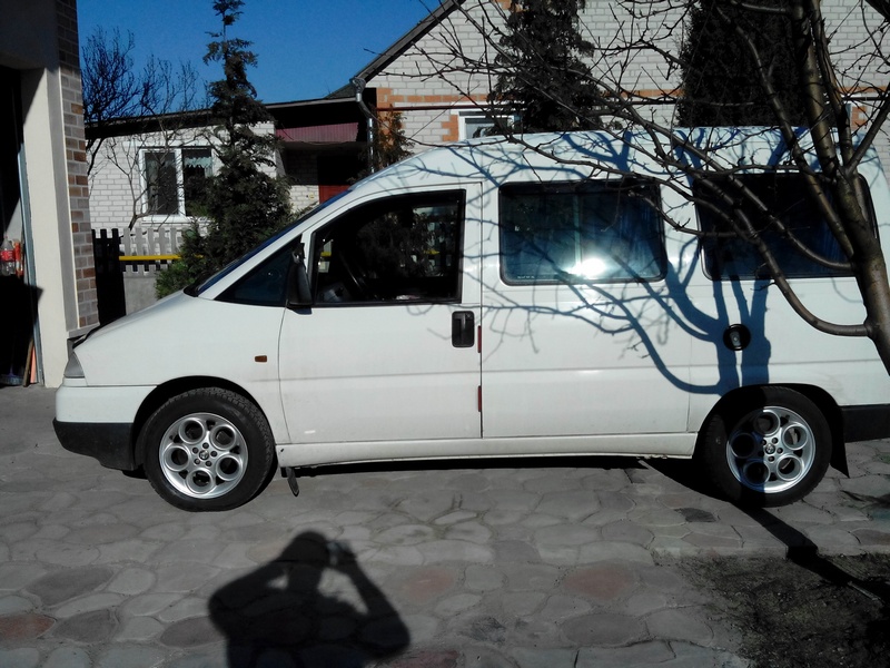

СообщениеДобавлено: Вс Сен 27, 2015 19:34    Заголовок сообщения: Ответить с цитатой

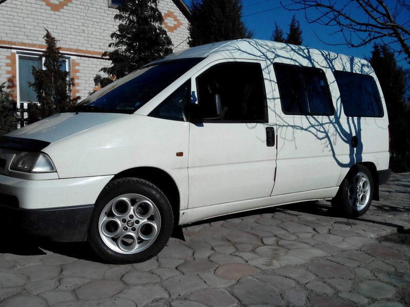

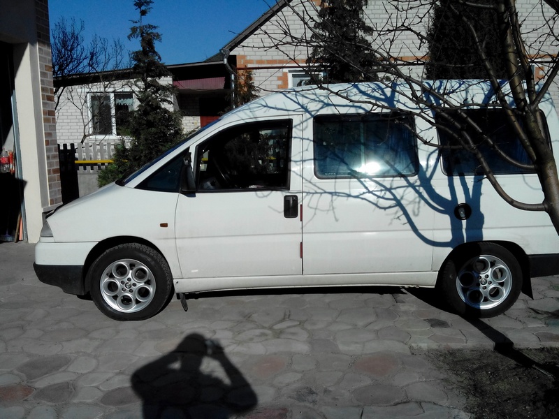

К слову о дисках от других моделей. На мой скудо стали от Alfa Romeo R16 j 6.5 5х98. ET у них 35, но проставки 3 мм проблему решили.
Покрышки пока не купил, но думаю 215х60 станут.

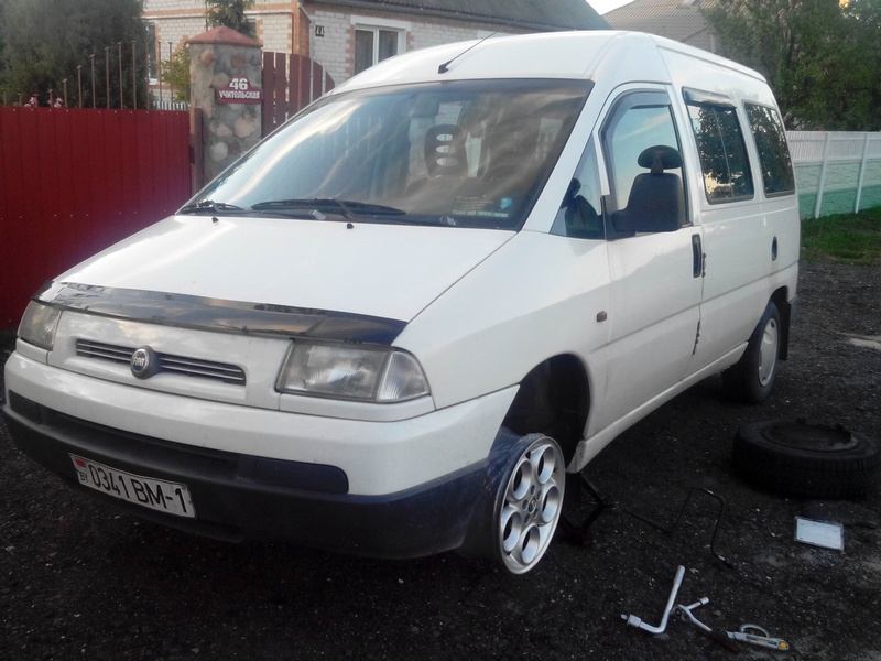

Воткнул-таки я диски от альфы. Норм все стало, резина R16 205/55.

Проставки ставил или так стали???
maxwolf13
Зарегистрирован: 10.02.2011
Сообщения: 25
Откуда: Брест
Авто: Фиат Скудо 1.9D 2000 г.в.
СообщениеДобавлено: Пн Фев 08, 2016 06:55    Заголовок сообщения: Ответить с цитатой
Да, без проставок не обошлось, к сожалению. Однако 3 мм - это не фатально, даже болты пока не менял, все нормально ходит, хотя в ближайшее время, конечно, удлиненные поставлю.

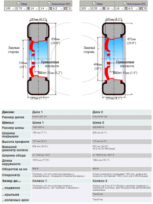

Good http://www.koleso-razmer.ru/calc/

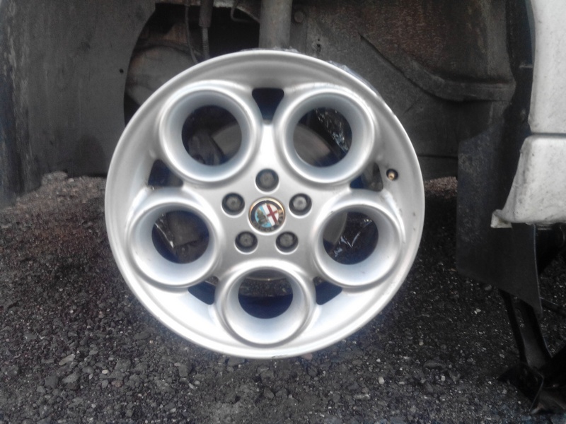

На мого пижа від alfa romeo стали як рідні R15 5x98 j 7-DIA 58.1 ET30
