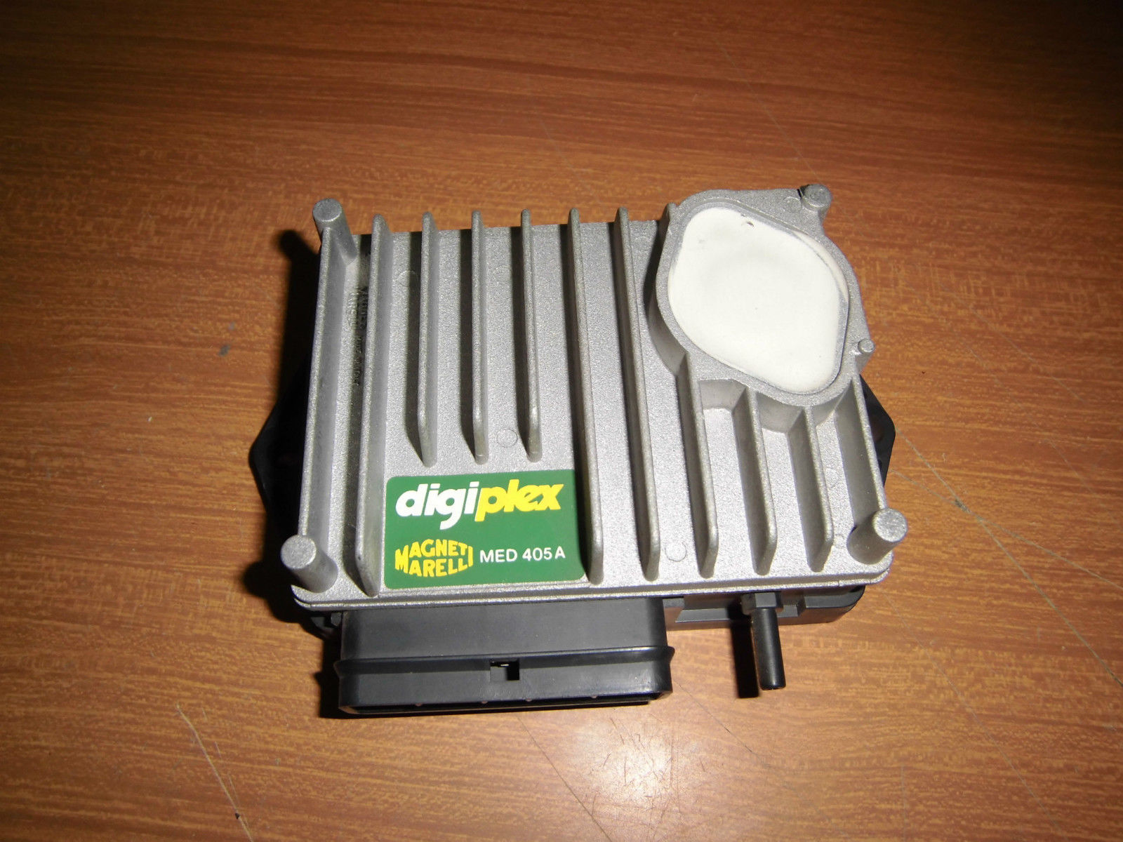

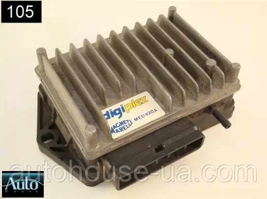

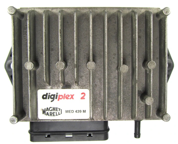

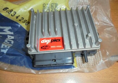

Digiplex-2 від Digiplex відрізняється лише списком авто, в яких використовувалось (якщо по-простому і на пальцях - прошивки різні).
 Просмотрено:  163 раз(а)
 Просмотрено:  164 раз(а)
 Просмотрено:  145 раз(а)
 Просмотрено:  178 раз(а)

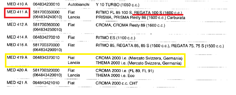

пропоную почати розбиратися із цього (див. мал.).
а далі, зважаючи на недолугість папєрєднього власника авто, вже будувати власне майбутнє, подалі від совка, і поближче до заводу в Італії Smile

7 пінов - то від ВАЗа притулячка. Чорна коробочка з вухами по боках. Майже квадратна. Щось думаю, що маємо початок великого та цікавого шляху.
